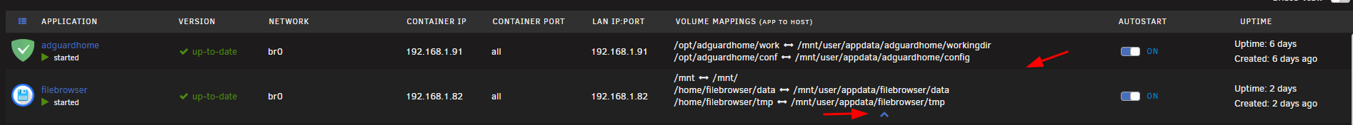

poste mal ne diagnostics um etwas dazu sagen zu können, dazu noch einen screen der Seite hier mit den genutzten Pfaden (im ausgeklappten Zustand).

du nutzt Docker folder view ? ich gehe davon aus die beiden Bilder oben sind "vorher / nachher" und du hast nicht 2 Folders für Nextcloud.
