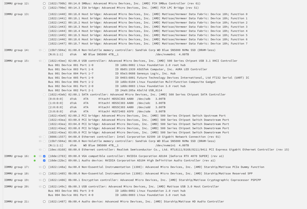

Mittlerweile hab ich auch viel wieder hinbekommen ... ich musste aber in /boot/config/network.cfg und auch in /boot/config/network-rules.cfg alles manuell reinschreiben weil Unraid nachdem es gebootet hat immer die eth Zuweisungen verrtauscht hat und serltsamerweise, obwohl deaktiviert und noch kein Uplink auf der 10g Karte, immer versucht hat ein Bonding zwischen eth0 (1g) und eth1 (10g) zu machen.
Und auch die VMs laufen wieder. Ich habe ein neues libvirt.img erstellt und die alten VMs aus den XML Files importiert.
Nur eine VM wo die GPU durchgereicht wurde ging nicht. Dann hab ich gecheckt, dass ich in Tools-System Devices einmal "Acknowledge all PCi changes" klicken musste, damit Unraid den "Hardwaretausch" kapiert. Wahrscheinlich war das auch der Grund warum Unraid immer ein Bonding zwischen den Ethernet interfaces machen wollte.
Die GPU ist jetzt nämlich auf nem anderen Bus wiewohl auch die 10g NIC in der IOMMU Group nun neu ist ... und das hat virsh wohl ausm Konzept gebracht.
