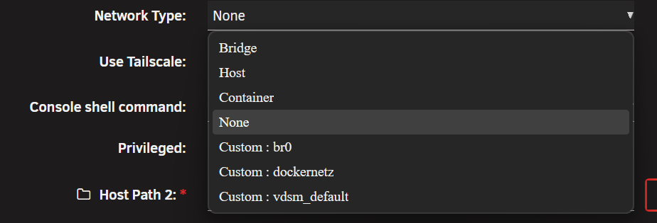

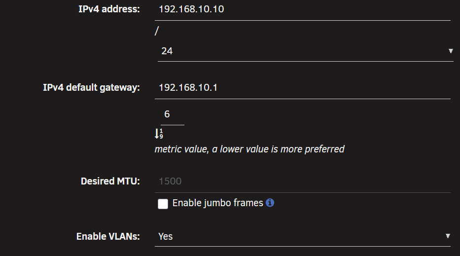

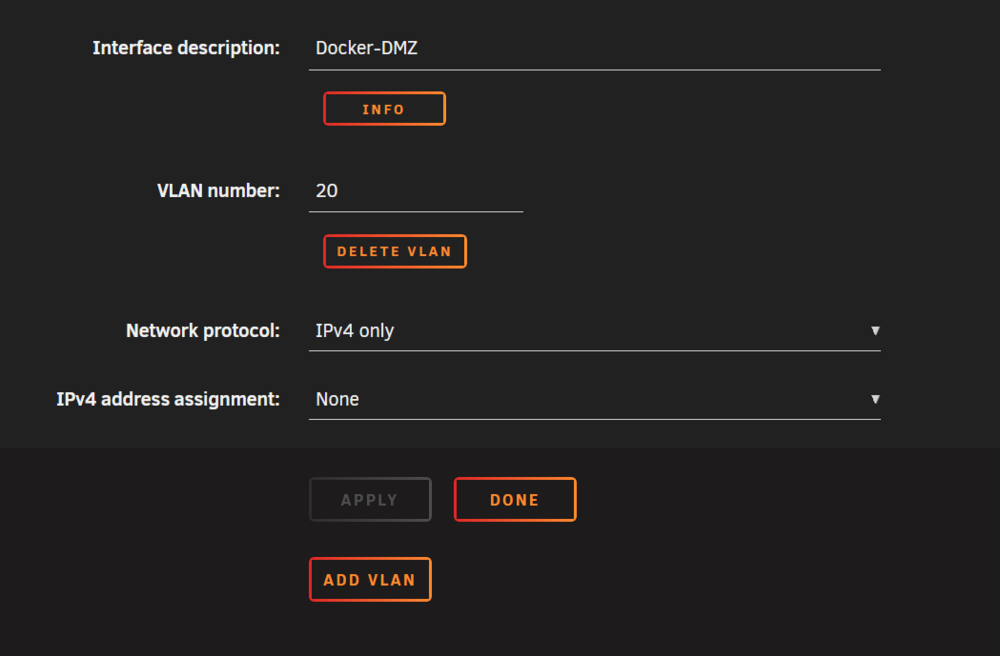

Wenn du dann das Vlan für die DMZ unter Network konfiguriert hast, kannst du sagen Adresse None (Bild1). Im Docker oder VM, gibst du dann als Netzwerk interface das Entsprechende Vlan an (Bild2).
Bild Beispiele von bei mir:
Dann sollte er doch genau tun, was du wünscht...
Docker oder VM würde sich ja dann eine IP im Vlan vom Router aka PFsense holen.

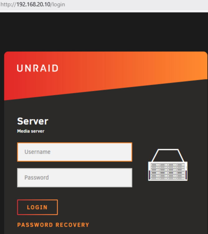

Guten Morgen,
Wenn ich das so einstelle wie du, komme ich trotzdem auf das WebUI von Unraid
Irgendwas muss ich wohl noch falsch einstellen ...
Ich hab jetzt das VLAN nochmal gelöscht und neu erstellt. Jetzt bekomm ich keine Auswahl in den Dockern angezeigt.
Sehr Merkwürdig. Sobald ich Unraid eine IP im Dockernetz zuweise geht es wieder.
