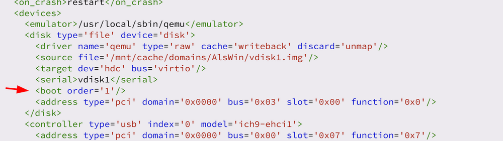

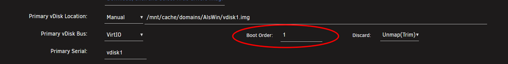

hast du auch boot order eingestellt ? vermisse ich in deiner xml
Beispiel
Danke für die schnelle Antwort!
Leider ist der Tab Boot Order bei mir ausgegraut (auch im ausgeschalteten Zustand):
