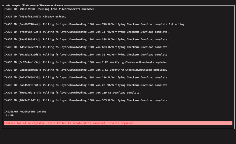

Kommando zurück....
ich kann anscheinend keine Container mehr updaten.
Sowohl Duplacity, als auch Filebrowser spucken folgendes Resultat aus wenn ich versuche ein Update zu ziehen:
btrfs deutet auf den chache hin, der Rest ist xfs formatiert...
Och nööö
gerade gefunden: https://forums.unraid.net/topic/162929-error-failed-to-register-layer-failed-to-create-btrfs-snapshot-invalid-argument/
läuft es darauf hinaus?
Hab noch nie nen Backup wieder eingespielt oder Docker neu aufsetzen müssen, wenn es denn geht wie beschrieben dann klingt es nicht allzu schwierig.
Ich hoffen nur das die ganzen Datenbaken wieder zueinander matchen (Immich / Paperless, etc). Gibt es da eine Reihenfolge die sinnig wäre (erst die DB's, dann die Programme) oder egal?
Edited by Oli_0815
ich würde erst die Datenbanken aufsetzen, auch wenn es nicht elementar sein sollte.
weiter unten auch beachten falls es ein single drive cache sein sollte ob du weiterhin bei btrfs bleiben willst.
Das verwirrt mich..Ich denke btrfs ist das Problem an der Sache.
Mir persönlich ist das Dateisystem ziemlich schnuppe, hauptsache es funktioniert.
Gibt es eine andere Möglichkeit Updates wieder möglich zu machen ohne die SSD zu formatieren? Dann wähle ich doch die!
Und ja, bleibt single Drive
das hast du ja bereits verlinkt, einfach das Docker Image / Verzeichnis neu aufsetzen.
der Hinweis meinerseits, btrfs hat (leider) öfters solche Anfälle, daher perspektivisch überdenken ob nich xfs bei single drive die bessere Wahl wäre, setzt aber komplett format und neu voraus des caches ;)
