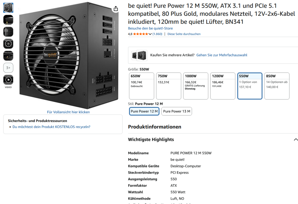

da ich für Weihnachten alles zusammen habe hab ich doch noch eine Kleinigkeit bezüglich Stromversorgung Sata Platten
mein Netzteil
teile ich die 2 Leitunge auf je den 4 Patten auf ?
danke

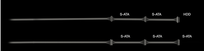

Das PP12M (BN341) hat 3 Deviceanschlüsse für Festplatten/SSDs etc...
Du kannst problemlos an einen der Deviceanschlüsse am Netzteil (also einem Kabelstrang) 4 oder 5 Festplatten betreiben, da die geringe Überlast beim gleichzeitigen Anlaufen eben nur sehr kurz ist. Natürlich mußt Du dafür dann mit zusätztlichen Adaptern/Backplanes die Stromversorgung entsprechend verteilen.
Wenn Du die 8 Festplatten halbwegs gleichmäßig verteilen willst sind pro Kabelstrang eher 3, bzw. 2 Festplatten zu nutzen.
Da die Steckkontakte der Deviceanschlüsse bei den Bequiet der Generation aber dann doch recht ... "locker" sitzen, würde ich es aber nicht zu weit hoch treiben. 10 Platten an einem Device-Port des Netzteiles würde ich den Anschlüssen dann doch nicht mehr zutrauen.
Das ist aber nur meine persönliche Einschätzung, nachdem ich BN341 verbaut habe.
genau und daher hab ich diese Kabel gleich dazubestellt, dann muss man nichts basteln und bekommt damit leicht 12 SATA-Laufwerke ans NT.
danke hab ich mir bestellt
