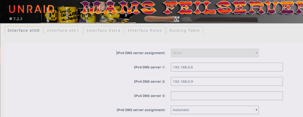

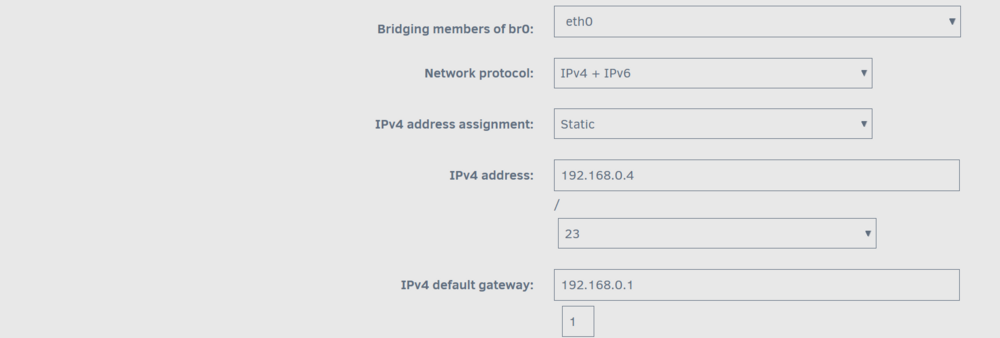

So sieht es bei meinem Server aus.

  • das Defaultgateway sieht richtig aus, allerdings sorgt die Metrik von 1008 (oder so), dafür, dass es unter Umständen gar nicht zum Zug kommt. Hier gehört eine "1" rein
