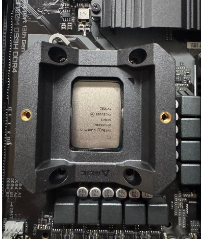

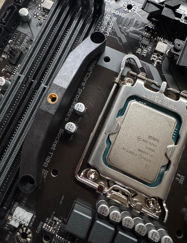

danke
da ist nicht mal eine Anleitung dabei , dafür hab ich jetzt wohl den 2 Adapter gefunden
so geht nicht
aber vielleicht so :-)

1 hour ago, Soletti said:
so geht nicht
Das in Deinem Bild sind die AM4/5 Halterungen. die passen bei einem Intel S1700 Sockel nicht. Aber auf Deinem Bild sieht man rechts gut die Metallhalterungen des S1700. Diese Metallhalterung muß weg (das Haltestück unten am Mainboard muß aber bleiben, damit der Kunststoffrahmen darauf festgeschraubt werden kann).
Arctic Anleitung (grob zusammengefasst):
a) Etwas zur Polsterung (bitte elektrische/statische Nichtleitbarkeit beachten. In meinen Bildern unten sieht man ein Baumwollhandtuch.)
b) Metallrahmen öffnen,
c) CPU einsetzten, aber Metallrahmen nicht schließen
d) Metallrahmen abschrauben (Metallrahmen und Schrauben sicher aufbewahren, falls man die für die Zukunft mal wieder braucht)
e) Arctic Kunststoffrahmen aufsetzen
f) Kunststoffrahmen vorsichtig mit den von Arctic mitgelieferten Schrauben über Kreuz festschrauben.
g) Dann den Artic Kühler mit Wärmeleitpaste aufschrauben.

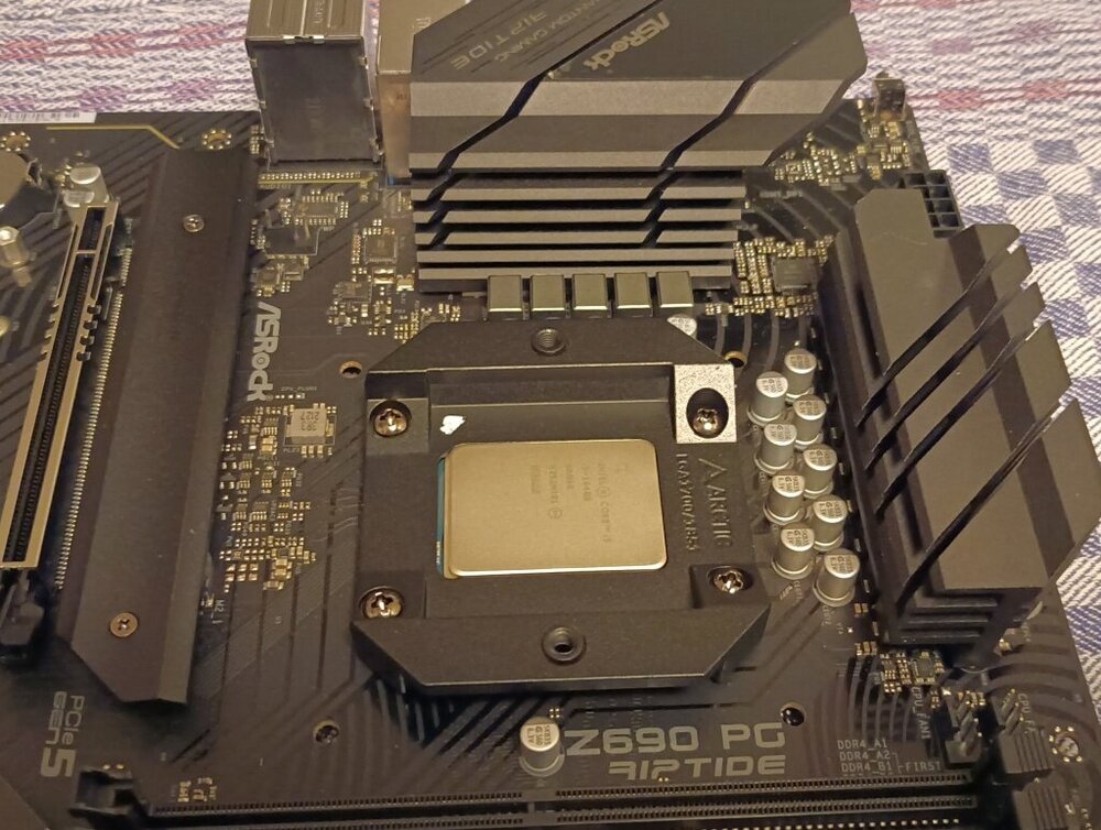

Nicht nur vielleicht, sondern genau so. Die Intel-LGA S1700 Metallhalterung darunter muß aber weg und dafür wird dieser Kunststoffrahmen aufgeschraubt.

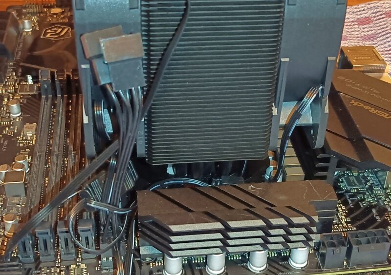

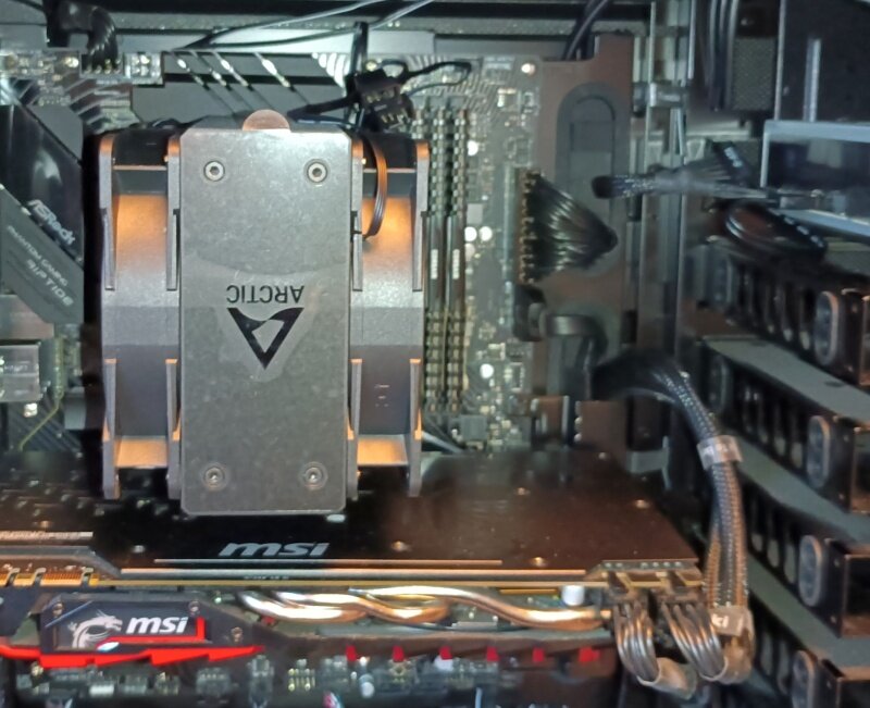

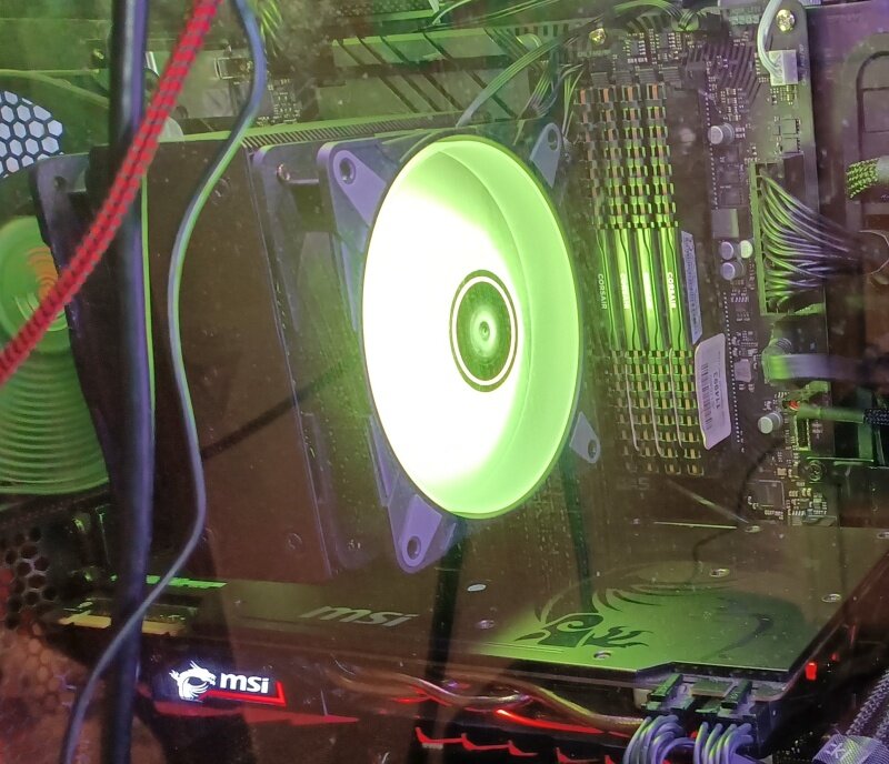

So sah es bei dem Gamingsystem aus, welches ich zusammengeschraubt habe (wegen der besseren Erkennbarkeit der Ausrichtung des Rahmens habe ich den eingepressten Pfeil weiß markiert):
Bildunterschrift: Mainboard auf Baumwollhandtuch (Grubentuch) platziert und Kunststoffrahmen (markierter Eckpfeil in weiß) schon aufgeschraubt.
Bildunterschrift: Arctic Kühler auf Kunststoffrahmen aufgeschraubt.
Bildunterschrift: Mainboard mit Arctic Freezer 36 (ARGB Version) im Gehäuse festgeschraubt.
Bildunterschrift: passt, wackelt nicht und hat Luft: läuft! (Fotografiert durch eine vorher gereinigte Glasscheibe des gebraucht weiterverwendeten be quiet! Dark Base Pro 900. Irgendwie bekomme ich die Scheiben auch mit Glasreiniger, etc nie sauber.
