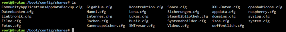

cfg-Dateien gibt es für die beiden Shares auch nicht mehr
trotzdem funktioniert der Löschbefehl nicht
