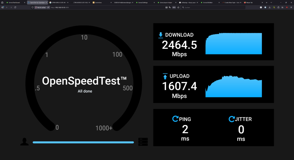

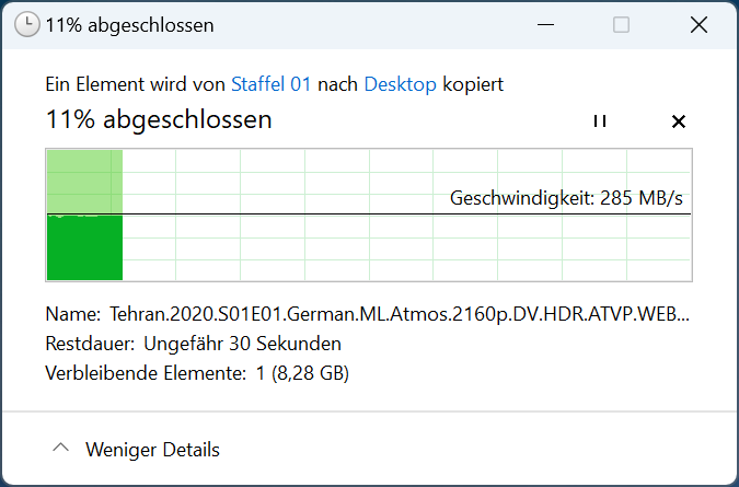

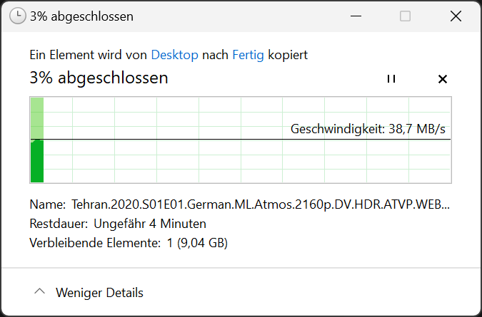

ich habe festgestellt, dass wenn ich via ASPM Helper meine 2,5G Realtek NIC auf L1 setzte,
dann habe ich nur noch ca. 300 MBit/s Datenübertragung zum Server.
Wenn ich aber vom Server auf meinen Rechner kopiere, dann hab ich die vollen 2,5GBit/s

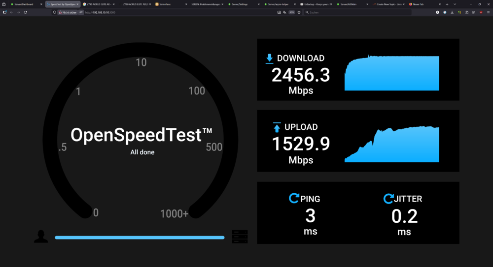

Der Docker Netzwerkspeedtest sagt, immerhin 1,5Gbit/s bei aktivierten L1
Wenn ich ASPM aber deaktiviere,
dann habe ich die vollen 2,5GBit/s

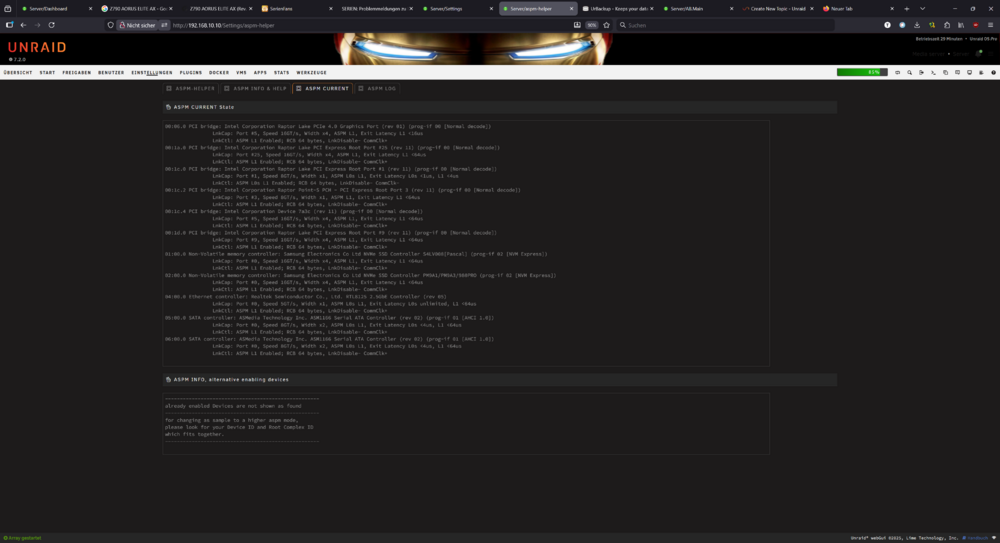

39 minutes ago, Mainfrezzer said:
die 3:00.0 muss selbstverständlich angepasst werden zu der Nummer am eigenen Board. 3:00.0 ist es bei mir in diesem Fall und so wie es aussieht auf den Screenshots oben, würde es 4:00.0 sein. Und das kann sich auch ändern je nach PCIe Bestückung des Boards

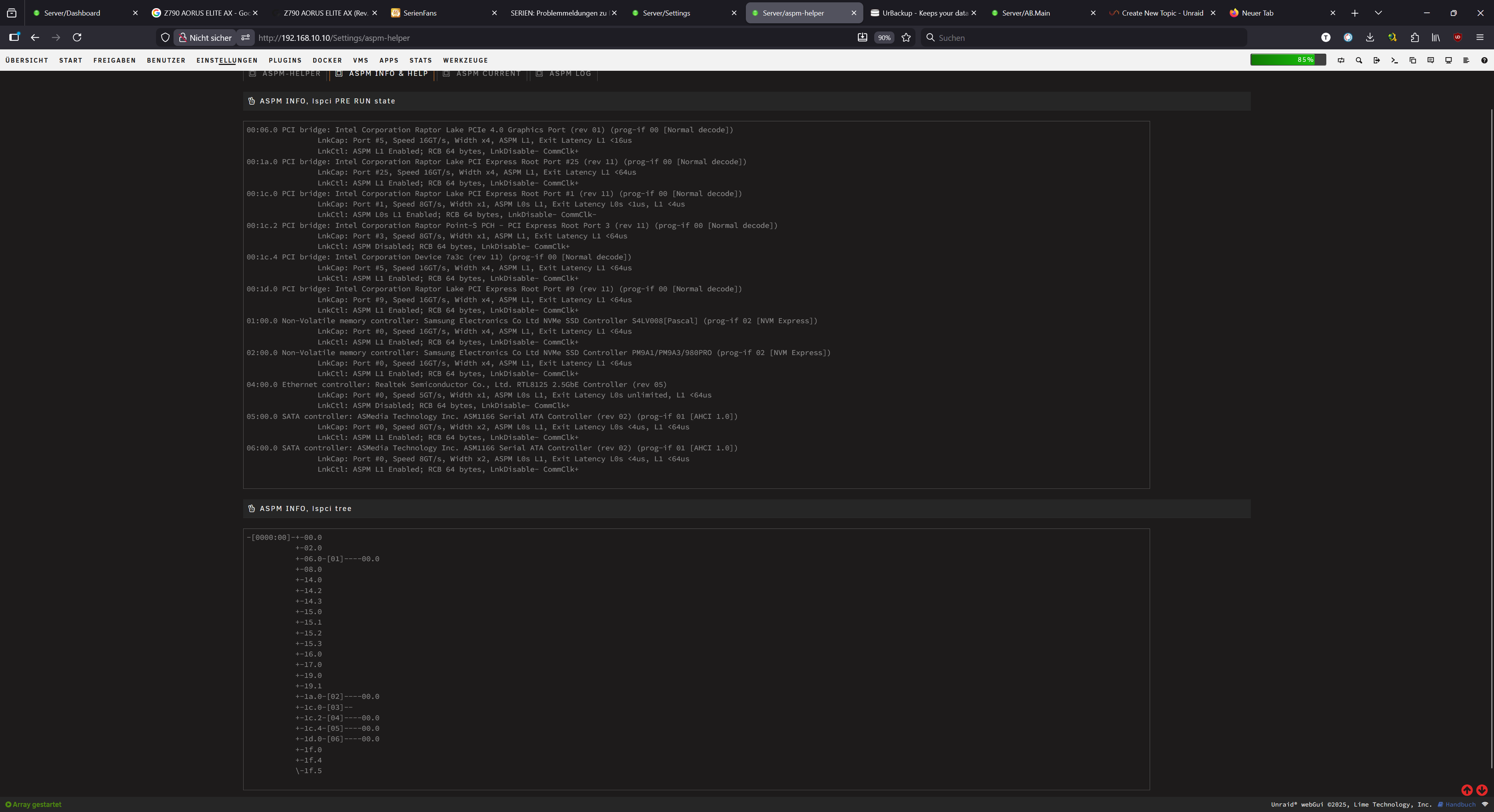

So sieht das bei mir jetzt aus
ce C10 aber mein Speed bleibt bei ca. 35MB/s. Hab ich was falsch eingetragen? Oder zu viele 0 vor der 04:00?
Edited by Timmey85
Das aktiviert sich erst beim neustart. Um das > jetzt < zu aktivieren müsste mal einmal "for i in /sys/class/net/eth?; do dev=$(basename $i); [[ $(echo $(ethtool --show-eee $dev 2> /dev/null) | grep -c "Supported EEE link modes: 1") -eq 1 ]] && ethtool --set-eee $dev eee off; done" bzw, wenn es nur den NIC gibt "ethtool --set-eee eth0 eee off", via terminal ausführen und dann ASPM wieder anschließen anschalten.
Wie gesagt, das schaltet den NIC kurz aus und der verliert die Verbindung fürn paar Sekündchen
kannst Du bitte beim Screenshotserstellen bitte nur das wesentliche einfangen oder gleich hier als quote posten und nicht immer das ganze Fenster?!
ist sogar am PC sehr schlecht zu entziffern....

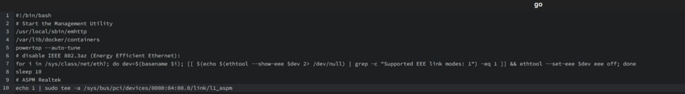

28 minutes ago, Mainfrezzer said:
Sehr sehr mysteriös, das sollte sofort und schlagartig das Problem gelöst haben. (wie man hier sehen kann)
Daher ja meine vermutung, dass ich im go file was falsch habe
#!/bin/bash
# Start the Management Utility
/usr/local/sbin/emhttp
/var/lib/docker/containers
powertop --auto-tune
# disable IEEE 802.3az (Energy Efficient Ethernet):
sleep 10
# ASPM Realtek
echo 1 | sudo tee -a /sys/bus/pci/devices/0000:04:00.0/link/l1_aspm

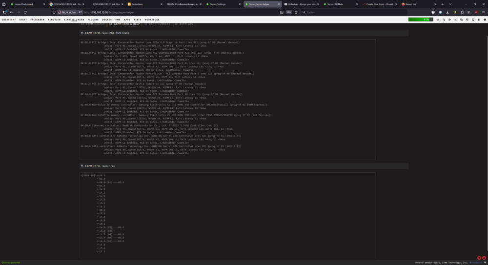

ich nutze auf beiden Maschinen (siehe Signatur: 6.12.15 / 7.2.2) den Kerneltreiber (also keinen zusätzlichen aus dem CA), hab im Switch FlowControl aktiviert und keine Probleme mit der Bandbreite.
Auf beiden Systemen nutze ich ebenfalls den ASPM-Helper, dort alles auf Mode=2 und beide Maschinen gehen bis C10 und ich erreiche server-->windows 260 bis 270MB/s und windows-->Server zwar wenige aber immer noch ca. 200MB/s im Schnitt

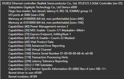

Kann es vielleicht sein, dass es daran liegt, dass der Treiber gar kein 2500baseT/Full unterstützt als Link Mode (siehe mein Screenshot)?
Also mit 2,5G verbunden sein und 1G EEE advertisen wäre ja schon merkwürdig...
Das sieht bei Dir ja anders aus (bei dem CA-Treiber) 🤔
