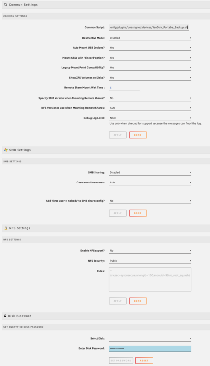

Das ganze hat bis Mitte Dezember eigentlich geklappt. Hat sich seit dem etwas geändert oder habe ich etwas übersehen? Ich habe testweise auch unter Unraid > Settings > unassigned device die "Legacy Mount Point Compatibility" aktiviert – aber ohne Erfolg.

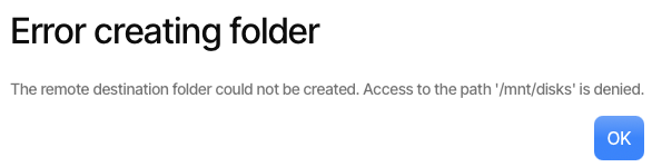

das Logfile von Duplicati habe ich angehängt. Aber das Problem dürfte eher bei der SSD liegen. Ich kann schlicht die SSD in Duplicati (d.h. in Docker) nicht auswählen. Die SSD wird zwar unter Main > UNassinged Devices gemounted aber ich kann sie in Duplicati/Docker nicht unter mnt/remotes oder disks auswählen. Kurz, ich kann den Ordner "mnt" dort gar nicht öffnen. So wie ich das verstehe, wird der mount nicht an Docker durchgereicht.

Anbei das logfile und ein paar Screenshots der Einstellungen.

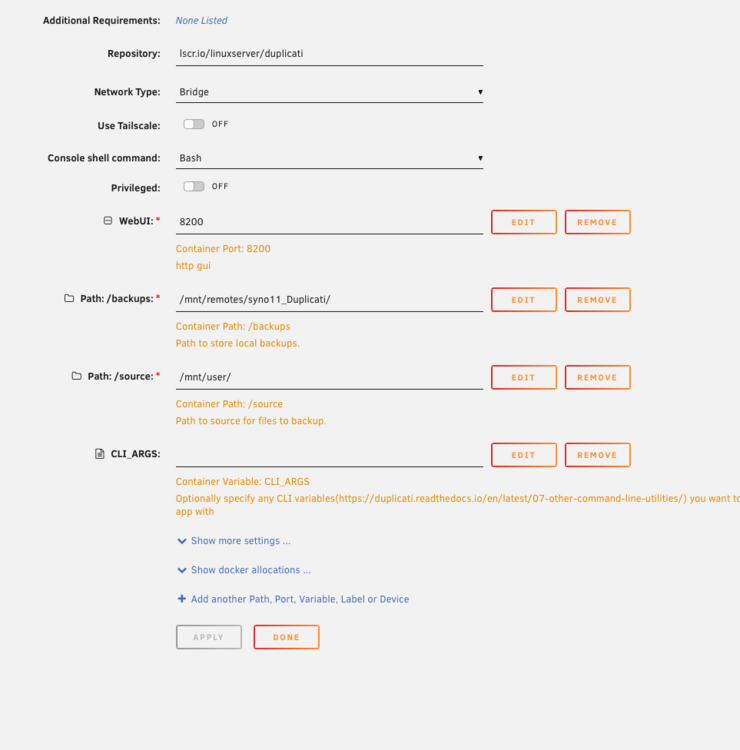

so wie ich das sehe, reichst du sie ja auch nicht weiter an den docker container.
Du könntest z.B. deinen /source Path im duplicati container auf /mnt von unraid zeigen lassen, dann würdest Du doch alles darunter sehen.
Das mit "slave" ist dann natürlich sinnvoll, da der mountpoint ja nicht immer zur Verfügung steht....
naja, innerhalb duplicati hast du den auch unter /backups gemountet ... und nicht unter /mnt/....
