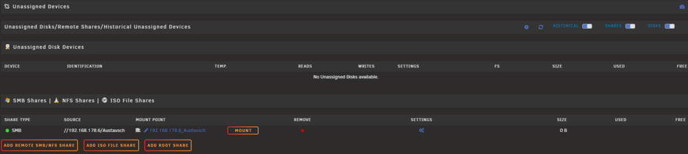

so wie bekomm ich den auch in Unraid angezeigt ?
eine usb Platte wird ja sofort angezeigt
thx
Edited by Soletti
in dem du im Main-Tab bei unassigned Devices ein SMB share hinzufügst über "ADD REMOTE SMB/NFS SHARE" - ich hab hier mal eins als Beispiel hinzugfügt
dieses kannst du dann später nach Bedarf (un)mounten
