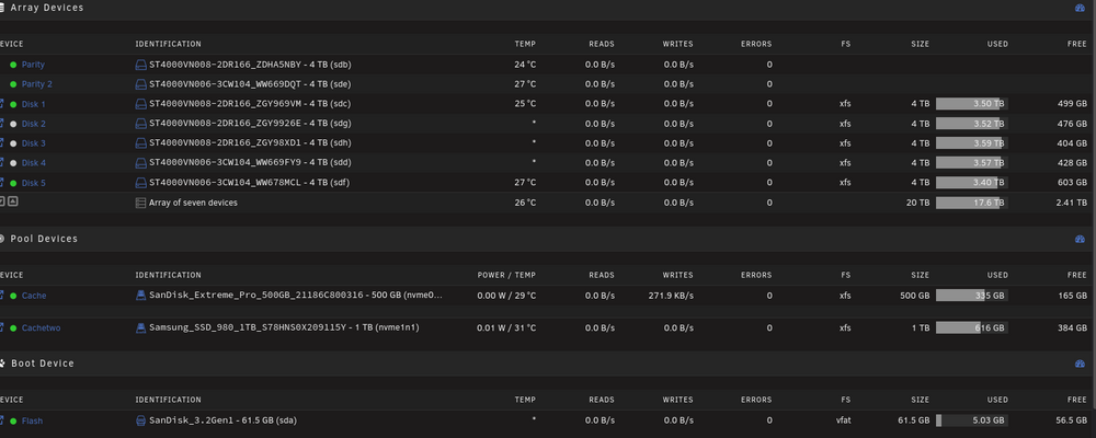

ja sorry, du hattest ja schon einen Screenshot mit den 7 kleinen HDDs gepostet 🤦‍♂️ hatte ich vergessen.
d.h. Du hast aktuell 7 HDDs (hier würde ich mal überlegen auf weniger große zu wechseln, z.B. 2x 20TB, das spart auf jeden Fall Strom und das Problem des notwendigen ASM-Controllers - ist nur leider aktuell sauteuer🫣)
Geht's teurer als 1x700€ pro 20TB Festplatte ? ;D
So viel Geld hab ich leider nicht locker für 2 von den dingern. /
