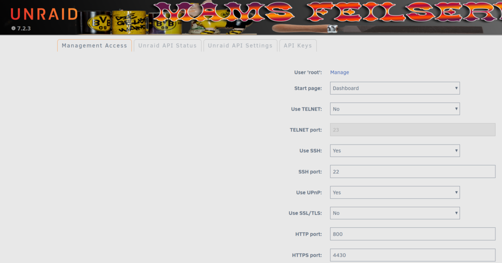

Ich vermute bei ihm einen misskonfigurierten Docker, der Port 80 und 443 belegt und damit der UNRAID GUI den Boden unter den Füßen wegzieht. Diagnostics und Docker Einstellungen könnten helfen.
Um solche Probleme im Vorfeld zu vermeiden, empfehle ich es UNRAID "auf andere Ports umzulagern".
Dann muss man zwar immer über Port 800 gehen, aber das ist nicht so frequentiert wie 80,8080 usw...
