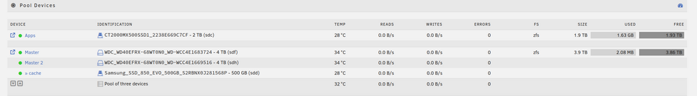

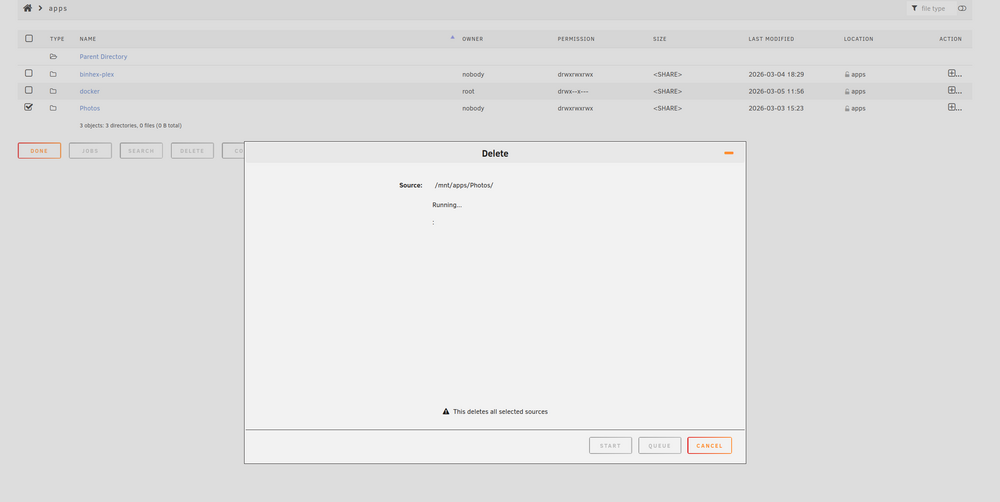

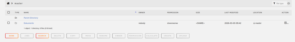

Ich habe ein Share namens Photos auf meinen Pool master (Raid 1aus WD Red mit Cache-SSD) erstellt.
weiterhin habe ich eine SSD als App-Pool eingebunden

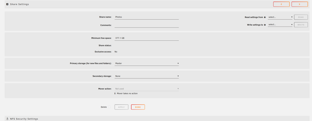

eigentlich wollte ich das Share Photos umbenennen in Fotos, dies klappte nie (besagtes Problem das die Nutzung des Servers immer träger wird bis zum quasi-Stillstand)

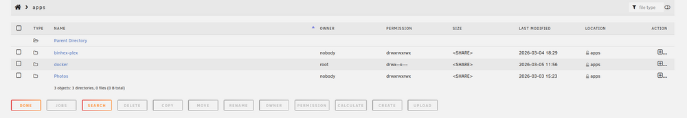

Dann dachte ich mir, gut nutzt das Verzeichnis eben so und schiebst da jetzt die Fotos rein, habe das Vereichnis jedoch nicht unter Master gefunden. Eine Suche später war es unter Apps zu finden. Ich kann es auch nicht nutzen, es ist wie gesperrt. ein weiteres Share mit den Namen Fotos läßt der Server nicht zu weil ich angeblich eines habe. Löschen kann ich es auch nicht, jedenfalls passiert nichts ausser das sich meine Anzeige freezt.
Anbei nopch das eine oder andere Bild
Die File-Manageransicht von Master
von Apps
und einen Auschnitt aus den Shares mit dem aufgeklappten Share Photos

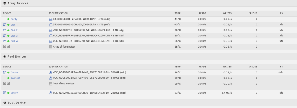

Deine eine SSD (sdc) ist der Pool oder Cache Apps? Warum?
Ist deine sdc (Apps) dein cache? Warum wenn du Master mit SDD cache hast?
Der Pool Master (sd f/h/d) ist ZFS?. Dein Share liegt auf Master. Soweit sieht alles ok aus. ABER auf Master gibt es keine Freigabe (Ordner namens Photos)
Lösche deine Freigabe Photos, lösche sie auf "Apps (sdc) wenn Daten darin sind sichere sie) und erstelle sie neu auf Master. Und das war es (nicht irgendwas über den command oder sonstwas) IMMER ÜBER DIE GUI
Ich denke du hast irgendwas per "Hand" verschoben. unRaid mag sowas nicht. Immer über die GUI oder du weisst was du machst ;-) Entweder du hast auf Master den Ordner Photos per Hand gelöscht und jetzt versucht unRaid immer wenn du etwas in den Ordner Photos schreiben willst dies auf den Cache(pool) sdc zu schreiben, aber der Mover kann es nicht verschieben da auf Master die Freigabe Photos nicht mehr existiert.

Deine eine SSD (sdc) ist der Pool Apps? Warum?
Ich wollte einen Pool für die Docker etc. auf dem keine Freigaben sein sollen
Ich habe die Freigabe Photos dort aber erstellt, zu finden ist sie aber auf Apps
nein Apps ist kein Cache, sondern der Docker-Pool. Master hat einen Subpool Cache... Damit die Bremse vom Raid 1 abgefangen wird ist dort der SSD Chache
Das versuche ich ja jedesmal über die webgui, aber es killt mir immer den Betrieb (

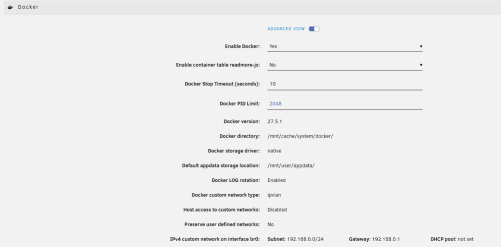

Ok mal vom Anfang. Docker hat 2 Einstellungen. Wo liegen die Dockerdaten (Image oder Dir) die sind erstmal egal. Sollten aber auf einer SSD liegen. Dann gibt es die Docker "appdata" WICHTIG sollten auch auf einer SSD liegen (oder einem SSD Cache Pool oder auf einem ZFS mit SSD cache) Alles ist erstmal nicht freigegeben. bei mir so: Also "appdata" Freigabe für die Dockerdaten liegt auf einem Cachepool Namens "cache". Die Dockerimages liegen unter "System" auf dem "cache-pool" sind aber nicht freigegeben

das geht ja nicht, weil angeblich auf Master ein solles Verzeichnis vorhanden ist ;) so gehts auch aus der Config des Shares hervor. Erliegt da nur nicht sondern auf Apps

Das Problem ist doch jetzt, dass du einen share Photos hast, der auf /mnt/master liegen sollte (laut config), aber scheinbar auf /mnt/apps liegt, richtig? Wie ist er dahingekommen? Hattest Du ihn vielleicht zuerst da angelegt oder in einem docker-Container entsprechend fälschlicherweise so angegeben? Laufen überhaupt docker, die mit dem Ordner Photos was zu tun haben?
Hast Du mal versucht, Daten ins Share reinzukopieren? wo landen die? Wird dann evtl. der Ordner auf /mnt/master wie gewünscht erzeugt?
Ich finde es eher seltsam, dass er anmeckert, dass es bereits einen Ordner "Fotos" geben soll, obwohl die GUI ihn nicht anzeigt.
Ich denke, hier sollte man dann mal davon abweichen, alles über die Gui zu machen, und auf der Konsole schauen, wo jetzt eigentlich was liegt:

und dann eben noch die Frage, wie dein docker konfiguriert ist. Wo liegen die container, wo die appdatas, wie sind die container konfiguriert? sieht schon alles sehr speziell und nicht sehr unraid-like aus....
