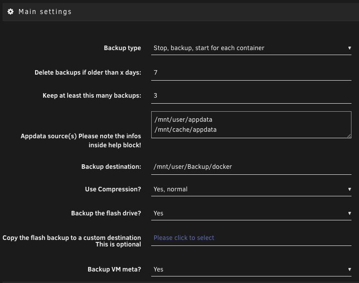

oh, das kannte ich auch noch nicht, ich meine eben die Option in Appdata Backup, was er ja schon hatte:
da hat man dann gleich alles an einem Platz. Gut, wenn man unterschiedliche Intervalle wünscht, kann es auch besser sein, getrennte Plugins zu nutzen...

2 minutes ago, MAM59 said:
Hat aber für mich den entscheidenden Vorteil, dass man damit mehrere Versionen des Backups erhalten kann.
wie meinst Du? abseits des schedulers und der "Backups to keep"?
die Möglichkeiten sehen mir auf den ersten Blick identisch aus...
ja, deshalb hatte ich auch schon meine Aussage korrigiert :-)
Ich mach auch bei beiden ein Flashbackup, sind eben nur unterschiedliche Ziele und Zeiten (Appdata 1* pro Woche, Flash täglich)
7 minutes ago, MAM59 said:
doch arg verschachtelten Baum von Appdata Backup.
ok, bei mir ist es ein Ordner pro Tag und darin pro docker ein tgz und eben der stick als zip. Finde ich jetzt nicht so verschachtelt...
Aber ja, in einem anderen (größeren) Intervall das ganze nochmal remote woanders hinschreiben hatte mir auch schon gefehlt.
danke für den Tipp!

hm, warum auch immer wollte mich die GUI des Plugins keinen Zielordner auswählen lassen (unter Safari und Chrome). Ich konnte mich im Popup durch alle Ordner bewegen und einen neuen Ordner erstellen, aber er hat mit "Done" einfach keine Ordner-Auswahl übernommen.... (
Hab ihn jetzt einfach direkt in die Config unter /boot/config/plugins/flash-backup/setting.cfg geschrieben, dann übernimmt er es auch.
ist das n Bug oder mein Bedienfehler?

Nimm FireFox :-)
Nee Spaß beiseite, die Bedienung ist nicht wirklich intuitiv...
Du musst eine Verzeichnisebene HÖHER sein, dann taucht das Zielverzeichnis in der mittleren Liste auf, DANN kann man davor einen Haken machen und DANN endlich "DONE" drücken.
Ist ein Intelligenztest 😁
(Gibt übrigens noch eine nervige Macke: beim erzeugten Cron Job hat der Autor vergessen am Ende ">/dev/null 2>&1" anzuhängen, also krieg ich jeden Morgen um 7 ne Iiiieeh-Mehl, dass das Backup gestartet wurde :-( Meckern hat bislang nicht geholfen, gab noch kein Update dafür/dagegen)
Edited by MAM59
So, es läuft wieder fast alles.
Flash Backup hab ich mal genutzt. Finde ich irgendwie besser als Appdata. Auf lange Sicht werde ich mir aber beides genau ansehen.
