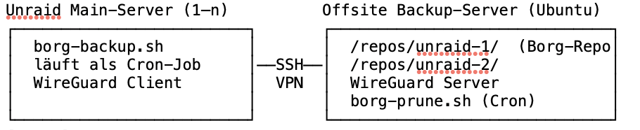

Ein Backup-System das Unraid-Server automatisch auf einen entfernten Ubuntu-Server sichert — verschlüsselt, komprimiert und ransomware-resistent.
Das Sicherheitsmodell
Das Entscheidende: Die Unraid-Server können über SSH ausschließlich neue Archive hinzufügen (append-only). Löschen und Prune sind vom Client aus gesperrt. Das bedeutet: selbst wenn ein Unraid-Server durch Ransomware kompromittiert wird, kann der Angreifer die Backup-History auf dem Offsite-Server nicht vernichten.
Der Prune (Aufräumen alter Archive) läuft nur direkt auf dem Backup-Server selbst — mit einem separaten Admin-Key, der nie auf den Unraid-Servern liegt.
