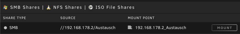

Der Button einhängen kommt hinter den konfigurierten Remote-Shares beim unassigned-devices-plugin. Aber hierüber mountet man unter unraid z.B. USB-Platten oder entfernte SMB-Freigaben (z.B. von einem Synology NAS um die Daten rüberzukopieren) und nicht die lokalen Freigaben - wozu auch?!?
Ich meine diesen Teil des "Main"-Tabs zwischen deinen lokalen Laufwerken und den Array Operationen:
hier kannst Du neben deinen unraid-Freigaben eben auch weitere lokal ins Dateisystem einbinden:
man beachte das "REMOTE"...
Ich hab hier eben ein externes NAS-share konfiguriert, welches ich ab und an lokal nutzen möchte...
