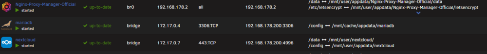

Hier mal die ganzen Config und IP´s
mal basic vorne angefangen
1/ dein NPM läuft in der custom br0 mit eigener IP, deine NC Instanz in der bridge, ist der custom access aktiviert ?

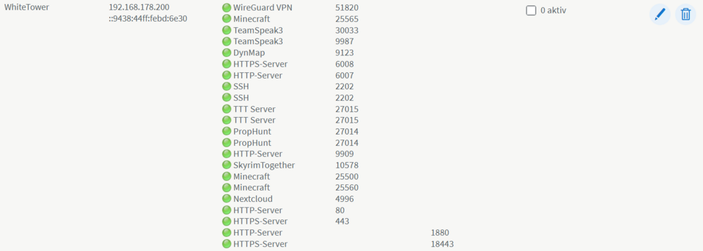

2/ dein NPM hat die IP ...178.2, deine HTTP/S Port Weiterleitungen sind da nicht vorhanden, ist alles auf die ...178.200
wenn du eine custom IP vergibst, dann muss der Router auch auf diese IP leiten und auch auf die richtigen Ports,
woher kommen die 1880 und 18443, ich schätze mal von "alten" Tests bzw. Videos ...
da NPM so sicherlich nicht von außen erreichbar ist kann weder ein SSL Cert erstellt werden noch sonst was gehen.
als Hintergrund, wenn NPM in der custom br0 läuft und der access nicht aktiviert ist, kann der nicht mit anderen dockers "sprechen", wenn der eine eigene IP hat dann ist der wie ein eigenes Gerät im Netzwerk zu behandeln.
Ports, wenn der auch auf eigener IP läuft dann ist auch das mapping obsolet, Bsp. 80 <> 1880, sondern man nimmt den nativen Port der Anwendung, bei einem HTTPs Server wäre das normal 80 <> 80 und 443 <> 443, in deinem fall auf die IP 192.168.178.2 (und nicht die .200).
Schau erstmal dass der NPM sauber läuft und richtig erreichbar ist und andere erreichen kann.
1/ ja ist aktiviert
2/ das war noch aufgrund der ganzen Versuche und Tests, hatte es am Tag des Posts natürlich nicht mehr umgestellt.. sorry dafür. Die 1880 usw kamen von den Videos und Tests korrekt.
hatte natürlich zuvor über die eigene NPM IP die Ports auch da freigegeben. jetzt sind wider 80 <> 80 und 443<> 443 freigegeben.

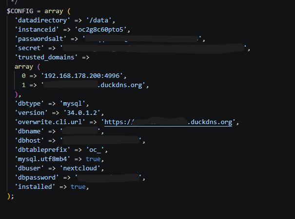

dann poste mal deine NPM NC config.php (domain ersetzen mit meine.domain..)
hier die config.php
config.php
3 hours ago, Qwasy said:
hier die config.php
pass mal noch wie folgt an, ohne ports in trusted domains
dann für noch trsuted proxies hinzu, Beispiel
array (
0 => '192.168.178.200',
1 => 'meine.domain.org',
2 => '192.168.178.2',
'trusted_proxies' => ['192.168.178.2', '192.168.178.0/24'],
Habs wie du sagtest angepasst, ohne Ports und mit den trusted proxies, nach wie vor weder über https noch http erreichbar.

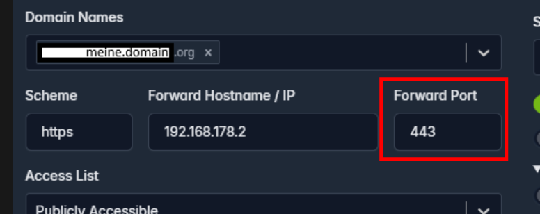

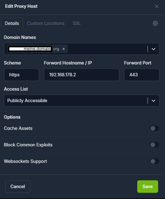

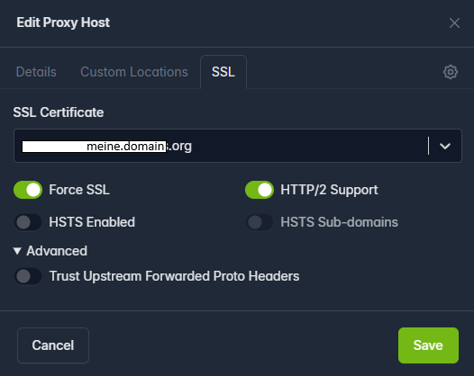

3/ zeig mal noch deine NPM Konfiguration zum NC Eintrag auf
hab die domain natürlich wieder ersetzt mit meine.domain..
dein Nextcloud Docker ist doch über den Port 4996 erreichbar und nicht 443, da läuft wenn aktiviert Unraid selbst, außer du hättest den umgelenkt ;)
Guter Einwand und auch richtig aber bleibt dabei dass es nicht erreichbar ist, wenn ich es ändere.
Ich habe testweise auch den Port 4996 einfach mal auf der NPM IP (178.2) aufgemacht und unter der IP meines Servers gelöscht.
Dann hab ich in NPM das Scheme auch nochmal zu http geändert und es mit Port 443/4996 probiert die in dem Versuch unter der NPM IP freigegeben waren
Hat nicht funktioniert.
