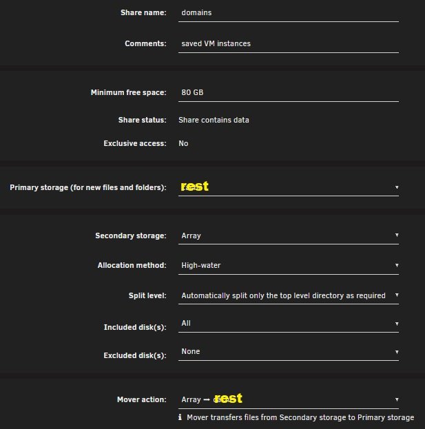

Nun benutzt Du den shares Tab und stellst für jeden share einzeln ein, daß als primärer Speicher Dein jeweiliger Pool verwendet werden soll und als secondary dann (soweit gewünscht) eben das Array.
Die von Dir erwähnten Shares für VMs, Dockert und co. sind appdate, system, domains (und eigentlich auch isos). bei diesen stellst Du es dann so ein, daß die primär den Pool namens "rest" verwenden.
Die anderen shares (welche Du selbst manuell erstellst) sollten dann primary den Pool "cache" verwenden und als Secondary eben das Array.
Und jetzt wird es interessant:
Da man gerne die shares system, domains und appdata eigentlich auf der schnellen SSD behalten will kommt es darauf an, wie man dann in den shares die Mover action einstellt.
Bei diesen Shares ist es sinnvoll Array -->>> rest einzustellen, damit (sofern sich mal wirklich was ins langsame Array verirrt) es bei der nächsten Mover action zurück auf die SSD (den Pool namens "rest") geschoben wird. Denn die Docker und VMs laufen am flüssigsten von einer SSD und das Artray kann sich dann stromsparend schlafen legen, weil die Docker und VMs dann eben ihre Systemdaten auf der SSD haben.

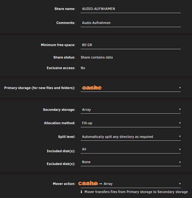

Die anderen shares (die Du manuell anlegst und deren Inhalt sich hauptsächlich ins Array verschieben soll), stellst Du dann so ein, daß der Mover von der SSD (Pool namens "cache") ins Array verschiebt: cache -->> Array
Somit werden diese Daten zuerst in den flotten SSD Cache geschrieben und wenn der Mover zeitgesteuert anläuft (nachts) schubst der Mover die Daten von der SSD ins Array.

Screenshot 1: Hier eines der relevanten shares für die systemrelevanten Dienste: Docker, Vm und co.
Screenshot 2: Hier dann ein manuell erstellter share (namens AUDIO-AUFNAHMEN) für meinen eigenen Inhalt, den ich eben im Array langzeitgespeichert haben möchte.
