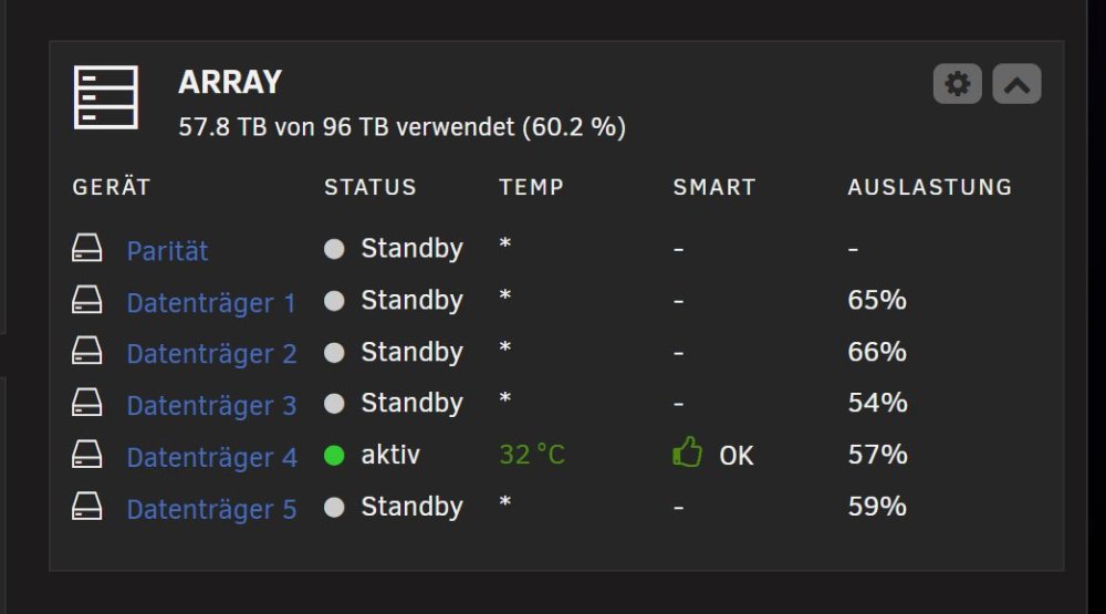

Problem mit Startup Gruppen
Mein Problem existiert schon ewig, aber bislang hat niemand eine sinnvolle Idee geschweige denn Abhilfe geschaffen :-(
Also starten wir nochmal einen Versuch:
  • alle Array Platten sind in der Startup Gruppe "Array" mit einem Timeout von 30min.
  • Nach 30min Inaktivität fahren auch alle brav herunter und sparen Strom.
  • Alle? Nein, EINE Platte bleibt standhaft und läuft weiter:
Aus unerfindlichen Gründen mag Platte 4 nicht schlafen gehen, auch von Hand kann man sie nicht dazu bewegen.
Ja, ich weis, "da wird irgendein Task eine Datei blockieren", die Standardantwort.
Aber, da ist nix besonderes drauf:

Und "Openfiles" zeigt auch nichts auf Disk4
Egal was ich mache, Disk4 bleibt immer an :-(
SNIEF!
(wenn man die Startdup Gruppen deaktiviert, KANN man Disk4 runterfahren !)
Also, da ist echt der Wurm drin, wo ist der Siegfried, der diesem Lindwurm den Garaus macht???
