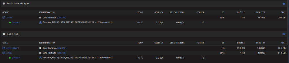

Von wann ist der Screenshot? vor/nach dem Versuch?
hier liegen ca. 750GB auf dem Cache und 500GB auf Daten. Natürlich passen die 750GB nicht zusätzlich zu 500GB auf eine 1TB Platte...
