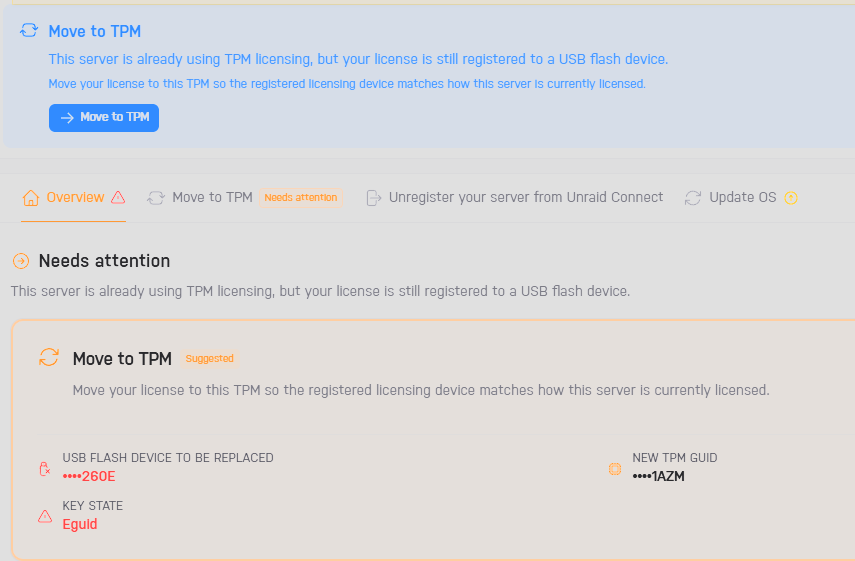

Stick defekt, Unraid lässt mich nur auf TPM umziehen
Ich habe ein Problem... Mein Stick ist defekt, ich habe ein Backup, aber mein Unraid spinnt...
Es behauptet meine Lizenz sei auf TPM und ich muss deswegen wieder auf TPM umziehen.
Das macht doch keinen Sinn, das Mainboard ist das das selbe und ich hätte ja gar kein Problem.
Wie kann ich das denn jetzt bitte lösen?
Die alte GUID ist defintiv die vom defekten Stick. Die "New TPM GUID" ist NICHT die vom neuen USB

Ich würde den Lime Support bemühen.
hmm, ja vermutlich besser... ich hab zwar kein Problem damit auf TPM umzuziehen, aber irgendwo scheint ja ein Fehler zu schlummern...
Und wenn Du es Lime beschreibst, werden die das ggf. suchen/finden/beheben.
Sie haben es direkt auf die UID vom TPM umgezogen.
Falls jemand das Problem auch mal bekommt:
Ticket hier erstellen: https://support.unraid.net/support/tickets
Direkt diese Infos mit anhängen, dann kommt vermutlich nicht mal ne Rückfrage
"For us to help, please send us a copy & paste of the information within Tools - Registration (no screenshots, please) when booting Unraid with the flash drive. This will include your GUID.
We will also need a copy of the order confirmation to verify."
