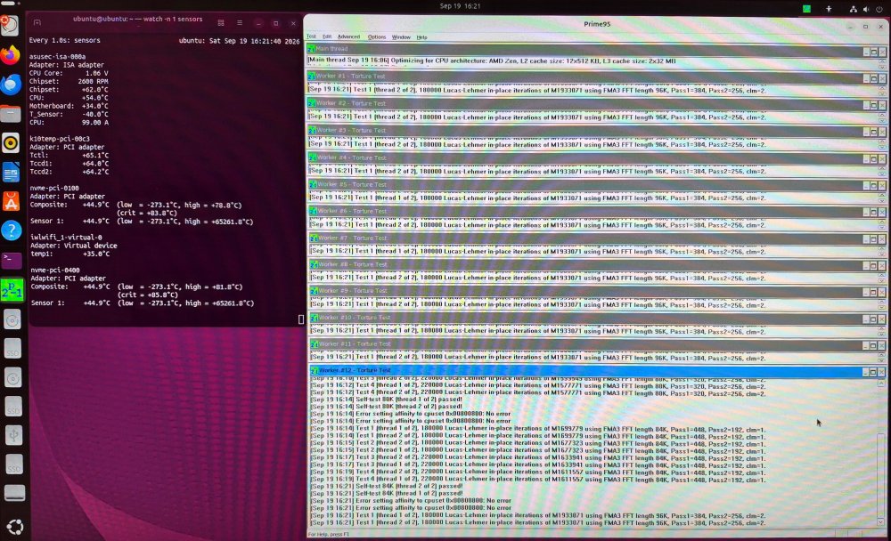

Der Server ist heute morgen wieder abgestürzt, wieder gibt das Log nichts her. Also habe ich dann jetzt doch Prime95 probiert. Im Smallest liefen die 12 Kerne ohne HT für ein paar Tests durch, kein Problem. Wenn ich den small Test starte mit 12 Kernen ohne HT kann ich die Maus noch ein paar Sekunden bewegen, dann friert die ein. Auch 10 Minuten warten hat da nichts gemacht, das System war wirklich voll weg...
Jetzt kann es also entweder die CPU sein, das Mainboard oder eventuell das Netzteil (das hatte ich auch getauscht, aber irgendwie nicht als relevant angesehen im Ausgangspost). Das Netzteil ist ein 1200W Enermax Revolution. Das sollte also eigentlich genügend Spielraum haben...

Ich habe noch bisschen mit den BIOS Einstellungen der Stromversorgung rum gespielt. Ich habe gesehen, dass es an zwei Stellen den Preission Overdrive Boost gibt. Einen hatte ich deaktiviert, den anderen nicht. Nachdem beide deaktiviert waren, konnte ich Prime95 schon länger laufen lassen. Ist dann dennoch wieder abgestürzt (dieses Mal ein Absturz und kein freeze). Ich habe mich dann erinnert, dass ich diese CPU nicht im eco Modus betreiben konnte. Das könnte jetzt im Nachhinein doch auf degradierte CPU hindeuten, oder? Ich Versuche es mal mit einer minimalen Spannungsversorgung von 0.025 V, eventuell noch 0.050 V. Wenn das nichts bringt, muss ich mir irgendwo ein Netzteil ausleihen. Die Festplatten müssen ja nicht angeschlossen, mainboard, CPU, Grafikkarte reicht ja schon.
Ich musste die Spannung um 0.0500 v erhöhen. Jetzt läuft Prime95 seit 15 Minuten. Die CPU hat eine Temperatur von rund 65° C. Ich warte mal eine Stunde ab. Danach gehe ich wieder in den Server betrieb über.
Nach 90 Minuten habe ich den Test gestoppt. Die Temperatur vom Prozessor ist innerhalb kürzester Zeit wieder auf 40°C gefallen.

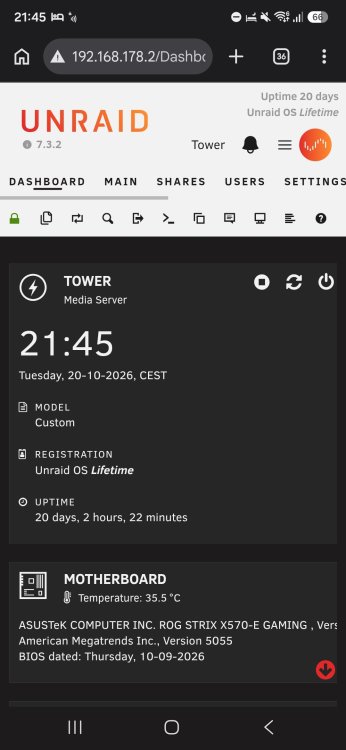

Nach eben jener Reise habe ich am nächsten Tag den Server gestartet, weil ich nochmal was checken wollte... seit dem läuft er einfach wieder... aktuell 11 Tage und 12 Stunden... Ich habe aktiv nichts geändert. Über die CA Auto Update sind halt die Docker geupdatet worden, potenziell habe ich auch Updates vor dem Urlaub eingespielt oder einspielen lassen.
Ich würde den Server jetzt so laufen lassen. Ja, auch mit der VCore Erhöhung. Ich lege mir jeden Monat 20€ auf die Seite, dann habe ich Ende 2027 oder Anfang 2028 genügend angesparrt, um auch einen neuen Ryzen 5900XT oder 5950X zu wechseln, wenn das Problem mit der Instabilität bis dahin wieder auftritt. Das Update auf 7.3.3 lasse ich auch erstmal sein und warte auf 7.4.1. Ich bin gerade einfach nur happy, dass es wieder läuft. Auch wenn ich nicht weiß, warum.
Jetzt läuft der Server seit über 20 Tagen problemlos... 🤷‍♂️
