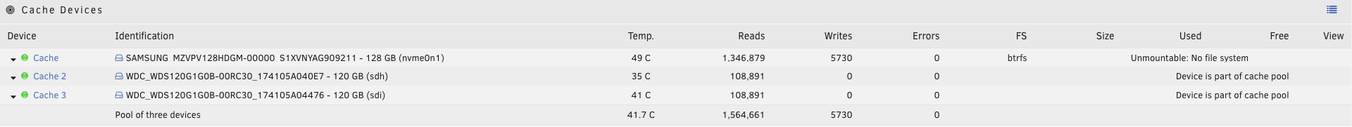

Cache Devices nvme0n1 Unmountable disk present:
Nach dem Update Versuch von Version 6.6.6 auf 6.7.2 ist der Cache Speicher SAMSUNG_MZVPV128HDGM-00000_S1XVNYAG909211 (nvme0n1) nicht mehr lesbar. (Cache Devices nvme0n1 Unmountable disk present:)
Dieses Laufwerk war Bestandteil eines Cache Pools aus 3 SSD-Platten (Cache SAMSUNG_MZVPV128HDGM-00000_S1XVNYAG909211 - 128 GB (nvme0n1); Cache2 WDC_WDS120G1G0B-00RC30_174105A040E7 - 120 GB (sdh); Cache3 WDC_WDS120G1G0B-00RC30_174105A04476 - 120 GB) Nach dem Update auf 6.7.2 wurde nur noch das erste Laufwerk erkannt, was aber nicht gemountet wurde.
Ich habe deshalb einen Downgrade auf 6.6.6 durchgeführt. Die vermissten Laufwerke werden jetzt wieder angezeigt, aber das Problem mit dem ersten Laufwerk besteht weiterhin. Docker und VM zeigen keinen Inhalt (Keine Apps und VMs).
Wie kann ich mein System wieder herstellen?
Werden alle Daten die im Cache stehen auch auf den anderen Laufwerken gespeichert? (Ich vermisse die Systemfestplatte von der VM die auf der Cache-SSD gespeichert war)
Wird der Cache wenn er jetzt neu angelegt wird aus dem Inhalt der anderen Laufwerke (Cache Pool) wieder automatisch aufgebaut?
Was ist zu tun, damit die SSDs (Cache2 und 3) auch in Version 6.7.2 benutzbar sind? Können da Treiber nachinstalliert werden?

After the update attempt from version 6.6.6 to 6.7.2, the cache memory SAMSUNG_MZVPV128HDGM-00000_S1XVNYAG909211 (nvme0n1) is no longer readable. (Cache Devices nvme0n1 Unmountable disk present
This drive was part of a cache pool of 3 SSD disks (Cache SAMSUNG_MZVPV128HDGM-00000_S1XVNYAG909211 - 128 GB (nvme0n1); Cache2 WDC_WDS120G1G0B-00RC30_174105A040E7 - 120 GB (sdh); Cache3 WDC_WDS120G1G0B-00RC30_174105A04476 - 120 GB) After the update to 6.7.2 Only the first drive was detected, but it was not mounted.
That's why I downgraded to 6.6.6. The missing drives are now displayed again, but the problem with the first drive persists. Docker and VM show no content (no apps and VMs).
How can I restore my system?
Will all data stored in the cache be stored on the other drives as well? (I miss the system disk from the VM that was stored on the cache SSD)
If the cache is newly created from the content of the other drives (cache pool) is the cache automatically rebuilt?
What should be done so that the SSDs (Cache2 and 3) can also be used in version 6.7.2? Can the drivers be installed afterwards?

I tried the first three commands with the first device from the pool, which consists of three devices.
Pool = nvme0n1 + sdh + sdi
root@unRAID:~# mount -o usebackuproot,ro /dev/nvme0n1 /x
mount: /x: wrong fs type, bad option, bad superblock on /dev/nvme0n1, missing codepage or helper program, or other error.
root@unRAID:~# mount -o degraded,usebackuproot,ro /dev/nvme0n1 /x
root@unRAID:~# mount -o ro,notreelog,nologreplay /dev/nvme0n1 /x

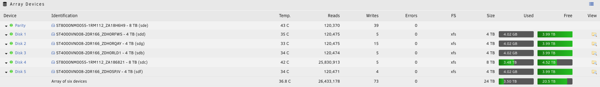

The array devices are Parity sde (8TB) Disk 1 sdd, 2 sdg, 3 sdb, 5 sdf (4TB) and Disk4 sdc (8TB).
