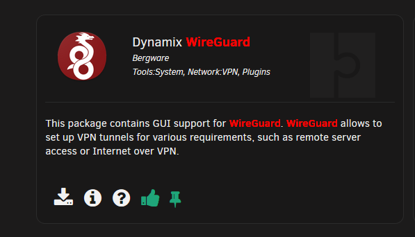

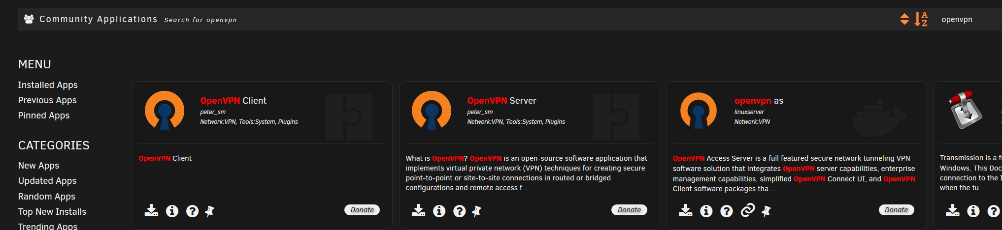

Concernant la sécurité, je ne suis pas un expert, malheureusment. Je pense qu'il est conseillé de ne pas exposer la partie administration sur Internet, pour ce qui est de Plex, pour le momemt je l'ai exposé mais pour quelque chose comme Nextcloud je pense qu'il faut probablement ajouter des choses comme Wireguard ou autre ReverseProxy. Mais c'est encore un peu compliqué pour moi sur certains concepts et comment ils s'articulent. :/

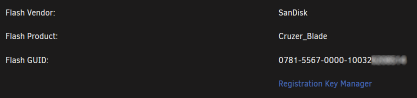

Enfin, pour la clé USB plusieurs points (qui doivent être couverts en grande partie dans la vidéo de SpaceInvaderOne) :
  1. une clé fiable = donc probablement de grande marque comme Kingston, Samsung, Sandisk et acheté à un marchant de confiance (éviter les places de marché ou Aliexpress)
  2. De préférence une clé USB 2.0 sur un port USB 2.0.  Je sais que c'est contre intuitif mais la clé sert principalement au boot donc la vitesse est assez peu importante. En revanche l'USB 2.0 apporte une température de fonctionnement plus faible et une meilleur fiabilité.
  3. besoin de 4 à 8 Go. Personnellement j'ai pris 16 Go (6,5€ sur Amazon) parce que c'était plus simple à trouver, mais pas vraiment utile. J'utilise même pas 0.5 ... image.thumb.png.8a880e10c30be59fc4c36eae59904f2e.png
  4. Avoir un identifiant unique (GUID) pour l'identification par la license (là aussi, matos de qualité) et attention aux lots de plusieurs clés. Un de membres du forum a acheté un lot de 3 clés Kingston, vendu par Amazon.fr (donc pas des faux à priori ^^) et les 3 clés avaient le même GUID si ma mémoire est bonne. :/
De ce que j'ai vu, SpaceInvaderOne utilise un reverseproxy justement quand il configure Nextcould, je vais me pencher dessus !
Pour le kapton, c'est vrai, vu le prix, autant en prendre.
Par contre concernant la Beta, je vois un peu partout que justement, il vaut mieux rester sur la version stable... vous avez des retours à me faire?
Je connaissai pas le coup du numéro de série pour les lots de clés, intéressant. Merci pour toutes ces précision je vais sûrement prendre une cruzer blade comme conseillé sur beaucoup de site ;)

Concernant le VPN, justement de ce que je comprends, Wireguard est un VPN qu'on peut intégrer aisément dans Unraid. Je sais que certains utilisent OpenVPN, il y a des plugins client et un serveur.
