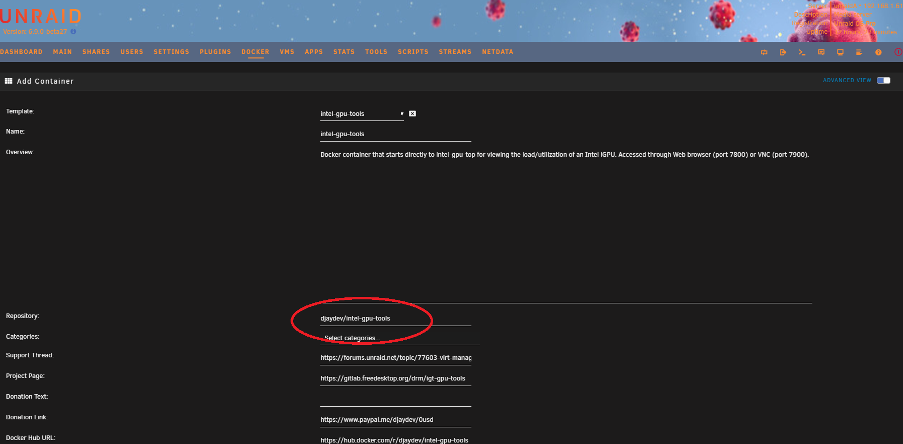

That error message (specifically the path) should be impossible.  What are you entering in here:image.thumb.png.4fb625d21c2c90ea33612f52c3ea9ad9.png
又测试了下,可以了,应该是名称不应该有符号“/”,而且储存库最后不应该有符号“/”。谢谢。
