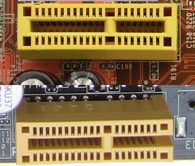

Ich überlege ob ich mir eine Riserkarte kaufe. Ich weiss nur nicht ob das funktioniert? Ich kann mir nicht vorstellen, dass man so eine vollfunktionsfähige Grafikkarte da einbauen kann.
PCI-E Riserkarte
PCI-E Riserkarte
Das funktioniert.
Hab selbst eine GTX750 in einem PCIe x1 Slot.
EDIT gibt aber auch die GT710 x1
Den Riser brauchst du nicht. Die Karte sollte auch so laufen (natürlich begrenzt auf x1, aber das ist ja egal). Es gibt von Zotac auch eine GT 710 mit x1 Anschluss, aber die brauchst du eigentlich nur, wenn dein PCIe Port rechts nicht "offen" ist, also einen Schlitz besitzt um größere Karten einzustecken. Hier die zwei Varianten:
Es soll schon Leute gegeben haben, die das Messer angesetzt haben ^^
Wenn dein Board übrigens PCIe 3.0 Slots hat und du die GT 1030 nimmst, hast du bei 1x auch mehr Leistung, da der Durchsatz bei PCIe 2.0 nur 0,5 GB/s ist und bei 3.0 knapp 1 GB/s. Die GT 710 unterstützt nur PCIe 2.0.

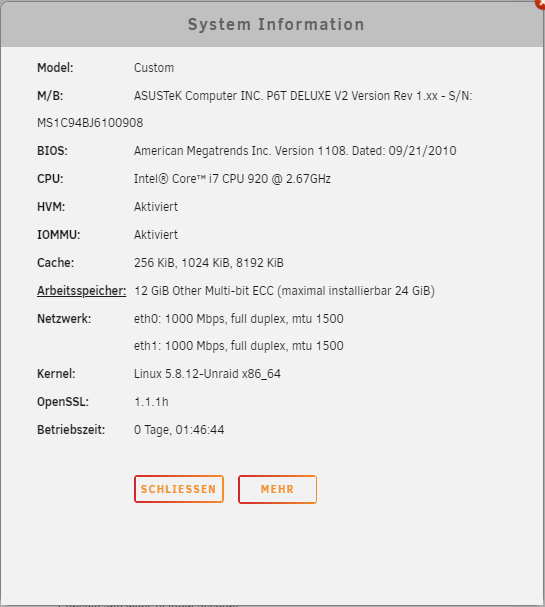

So, hier mal ein kleines Update.
Habe den Tip mit dem PCI-E 1X Port geprüft und jetzt erst gesehen das ich 3 vollständige PCI-E slots und einen PCI_E 1x habe. Grundsätzlich war ich da erstmal total Happy. Habe noch eine zweite Gt640 von Zotiac in die kiste geschraubt und diese mit freude im Unraid vorfinden können. nach dem aufspielen auf den Neuen Release hab ich mich ans Werk gemacht, einer der Karten in mein Windows zu integrieren.

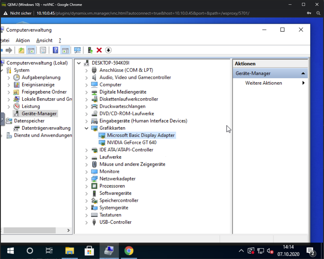

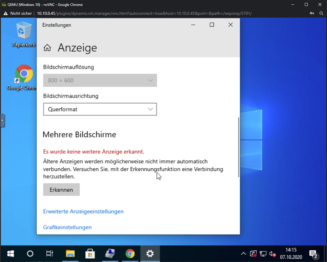

Jetzt zu der Ernüchterung.....egal wie ich es auch versuche, ich bekomme kein Bild auf den Monitor.
Die erste GT640 hat Unraid für sich unter beschlag genommen (war ja eh soweit klar)
 Habe dann in der Windows VM die Grafikkarte inkl Soundkarte (selbe Adresse, ausser die letzten zwei Ziffern) hinzugefügt.
Unraid nimmt diese aber nur partu als zweite Grafikkarte. Warum weiss ich nicht. Wenn ich sie als erste eintrage, wird dies nicht übernommen.
Ist das so gewollt, oder mache ich da etwas falsch?
Problem bekomme ich nicht gelöst.
Habe es mittlerweile hinbekommen das Mein Keyboard (für meine Musik) Maus und Sound über den USB Dock verwendet werden. Grafik eben noch nicht (wie oben beschrieben) Auch mit anderen VMs klappt das nicht mit der Bildübertragung.
Ich habe übrigends die Grafikkarte wie im Forum beschrieben über VFIO ausgeklammert und dies dann versucht durchzuschleifen.
Werde es morgen mal so probieren und die GPU wieder aus der VFIO Konfig nehmen. Mein USB Dock hatte ich auch über VFIO ausgeklammert und dann in die VM eingebunden. Das läuft ja soweit.

Ich kämpfe jetzt weiter mit dem einschleifen der GPU. Das möchte ich unbedingt hinbekommen.
Ich kann dir nur sagen das das durchschleifen auf der beta30 und mit einer Geforce1050Ti problemlos funktioniert.
Hat dein Board bzw kann es VT-d und VT-x bzw ist es aktiviert (HVM & IOMMU)?
Dieses Fenster bekommst du wenn du oben auf den Computermonitor rechts drückst in der Leiste - Info:
Hier habe ich alles Probiert was geht:
IOmmu Deaktiviert/Aktieviert/Down/Multi/ Both
VFIO erlaube unsichere Interrupts muss definitiv an sein. Meine Ubuntu VM hab ich soweit mit GPu durgeschliffen hinbekommen, allerdings funktioniert da der Sound über HDMI noch nicht ganz. Hier werde ich die verschiedenen BIOS mal durchtesten.
GPU und Sound hab ich schon über VFIO  seperiert, aber das brachte kein Mehrwert
HVM und IOMMU sind aktiviert.
In meiner Win 10 hab ich die GPU als zweite Karte mal durchgeschliffen und den Treiber installiert. Anscheinend lief das auch gut durch allerdings findet er keinen zweiten Monitor.
