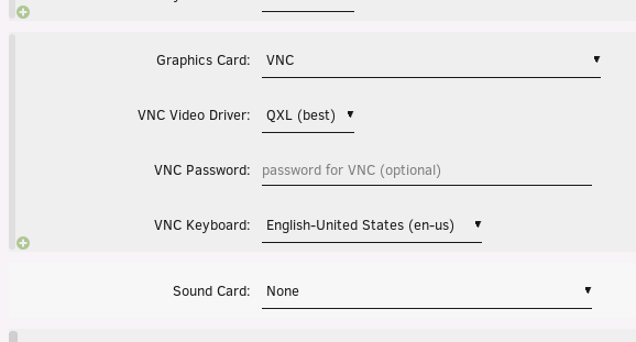

4 minutes ago, zero_neverload said:
Warum wird die Grafikarte immer als zweite Grafikkarte eingestellt wen ich auf nur GPU umstelle. VNC behällt er immer mit bei.
Kann ich so nicht nachvollziehen:
Vorher und unten Nachher:
Nachher (Soundkarte hab ich in diesem Bild auch gleich mit umgestellt):
25 minutes ago, ich777 said:
Hast die möglichkeit die Karte in einen Windows PC einzubauen?
Extrahier doch dein BIOS selbst mit GPU-Z dann hast das richtige BIOS und musst nicht herumprobieren.
Blöd gefragt wie mache ich das? Hab GPU-Z installiert, finde da aber nichts derartiges um das Rom zu extraieren.
Bei mir mache ich es genauso, gehen dann auf aktualisieren und dann steht die grafikkarte als zweite drin und er behält VNC immer als erstes.

Bei VMs bin ich noch eine absolute Niete, aber ich habe das letzte mal Windows 7 mit OS Install CDRom Bus "SATA", VirtIO Drivers CDRom Bus "SATA" und Primary vDisk Bus VirtIO installiert. Ist das nicht 10x schneller als mit "IDE"? Du weißt, IDE ist das von früher mit den breiten Flachbandkabeln, da gab es noch kein Windows 10 ^^
2 hours ago, zero_neverload said:
Wenn ich aber in einer bestehenden VM die Grafik von VNC auf GPU umstelle, trägt er mir das immer in die zweite Grafikkarte ein.
Ganz klar, das funktioniert so nicht.
Du hast 2 Möglichkeiten:
  • du erstellst die VM mit richtiger Grafikkarte
  • oder du erstellst sie mit der option VNC
Wie gesagt, genau lesen erstellst hab ich geschrieben, hin nd her wechseln ist nicht so einfach möglich. ;)
Es gibt auch noch einen Umweg aber den möchte ich hier nicht erläutern wenn deine VM sowieso noch nicht läuft...
Bei dieser Grafikkarte brauchst du bestimmt keine bin Datei deines BIOS, die läuft auch so. ;)
(Außerdem bei deinem Video hast du die 2. Grafikkarte nicht gelöscht, ist dir das aufgefallen... würde aber nicht wirklich was bringen)

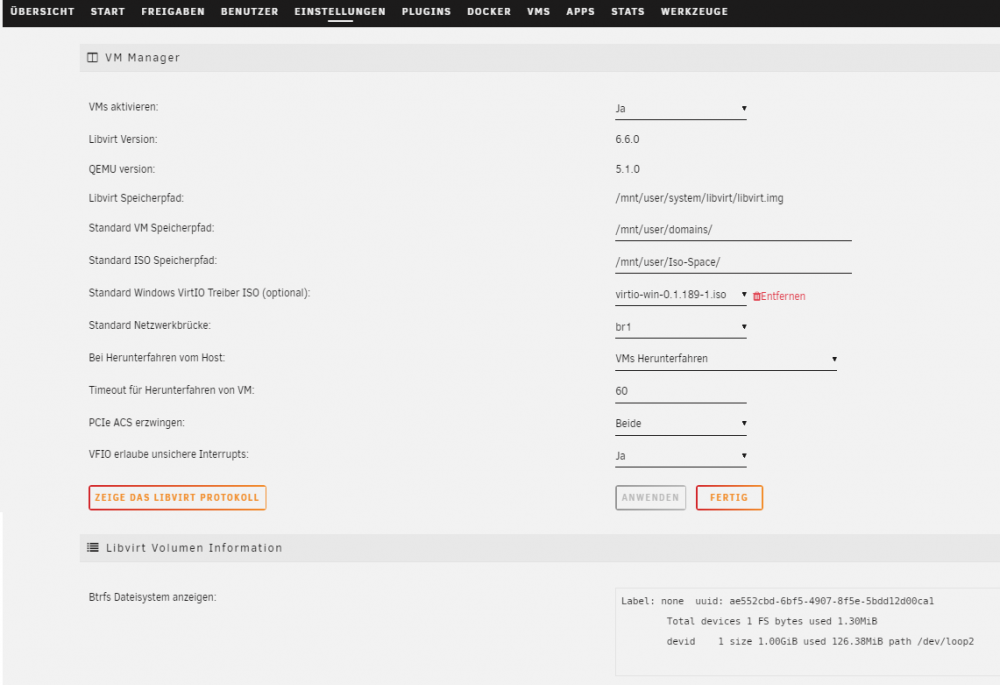

Ich habe mir heute einen GTX 1050ti gekauft. Bei der GPU kann ich auch in den VMs umschalten zwischen VNC und GPU. Lag vielleicht doch an der GT640.
Mein Tonproblem bsteht weierhin. Ich kann über HDMI keinen Ton ausgeben. Das einzige was dort zu hören ist, sind sprunghafte Töne.
Hat das Problem schon jemand gehabt?
Hab das bei beiden GPUs.

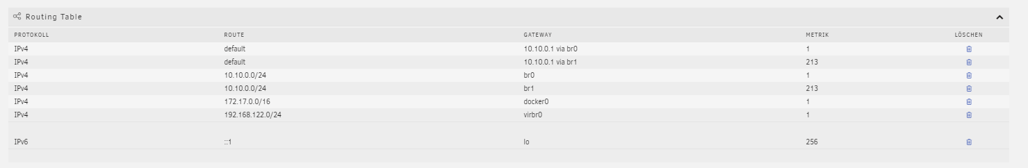

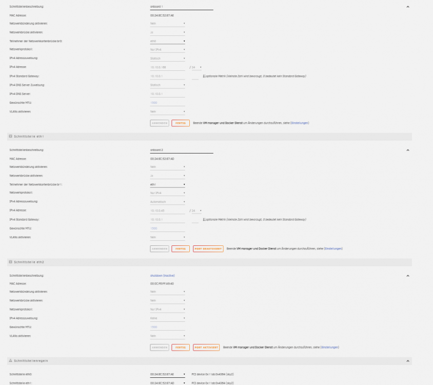

Weiterhin scheinen einige VMs keine IP vom DHCP meines Router zu bekommen. Ich habe 2 Netzwerkkarten Onboard die ich wiefolgt konfiguriert habe:
Die Docker erhalten ganz normal Ihre IP vom Router, die VMs eher nicht.
Die Einstellungen unter VMs hab ich wie folgt belassen:
Komisch ist, das manche VMs eine IP vom DHCP bekommen, manche aber eben nicht. Z.B. erhällt mein Openelec eine IP, Lakka hingegen weigert sich. genauso wie Ubuntu. Bei Ubuntu konnte ich selbst die IP vergeben, allerdings hat Lakka keine Option dazu. Zumindestens kenne ich diese nicht ohne SSh Zugriff, der ja ohne IP nicht möglich ist.
Habe auch schon alle möglichen Adapter probiert, auch den E1000. Wiedermal ein Rätsel.....

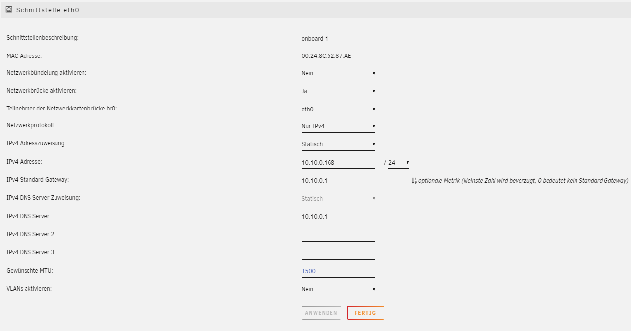

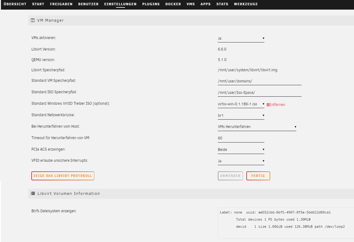

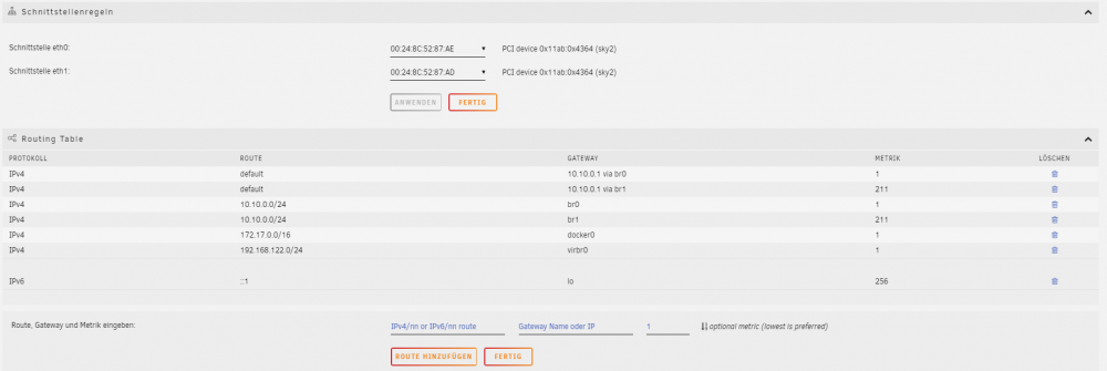

hat hierzu keiner eine Idee?
Ich bin eine Niete beim IP Bridging. Hilft dir das weiter?
https://forums.unraid.net/topic/63587-separate-ip-address-ethernet-for-unraid-and-windows-vm/?tab=comments#comment-615767
Soweit ich das verstanden habe, dann braucht DHCP für jede IP eine unterschiedliche MAC-Adresse, da dies das Unterscheidungsmerkmal darstellt. Das ist also anders als beim IP-Aliasing, wo man selbst mehrere IPs für eine MAC-Adresse festlegt.
Beim Erstellen einer VM wir die MAC-Adresse ja per Zufall generiert. Also eigentlich sollte das dann ja gehen. Hast du mal statt br1 auch br0 ausprobiert? P.S. hast du wirklich immer neue VMs erstellt oder die XML kopiert? Letzteres würde ja dazu führen, dass alle VMs die selbe MAC-Adresse erhalten würden.
Für Docker Container kann übrigens auch manuelle MAC-Adressen vergeben, das aber nur als Randnotiz:
https://www.reddit.com/r/unRAID/comments/f8b2hd/docker_custom_mac_address/
2 hours ago, mgutt said:
nicht wirklich
DAs ist alles soweit korrekt, Problem ist das der DHCP request irgendwie nicht raus geht, oder die IP empfangen wird. Selbst wenn ich die selbe MAC genommen hätte (was meine VMs nicht haben) würde die Maschine wenigstens die selbe IP wie eine andere bekommen. Meine VMs erhalten aber nur selbstvergebene 169.xxx.xxx.xxx. ICh hab mir dann soweit beholfen, das ich dann den internen DHCP genommen habe (NAT) und dann das interface über die interne Shell umkonfiguriert habe. Aber das ist ja nicht auf dauer Sinn und Zweck. MEin Batocera z.B erhält auf der selben schnittstelle eine IP, andere Vms eben nicht. Auch der Wechsel auf die E1000 brachte kein abhelfen.
Dockernetz läuft wunderbar.

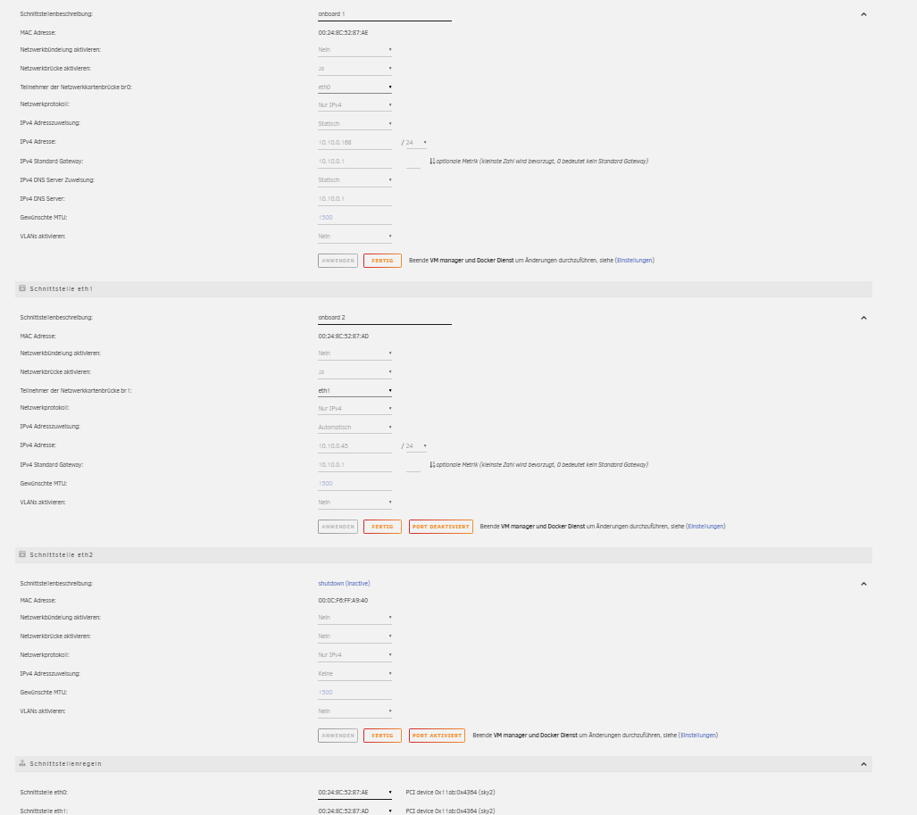

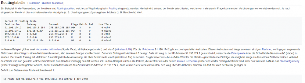

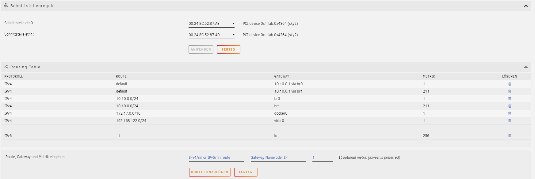

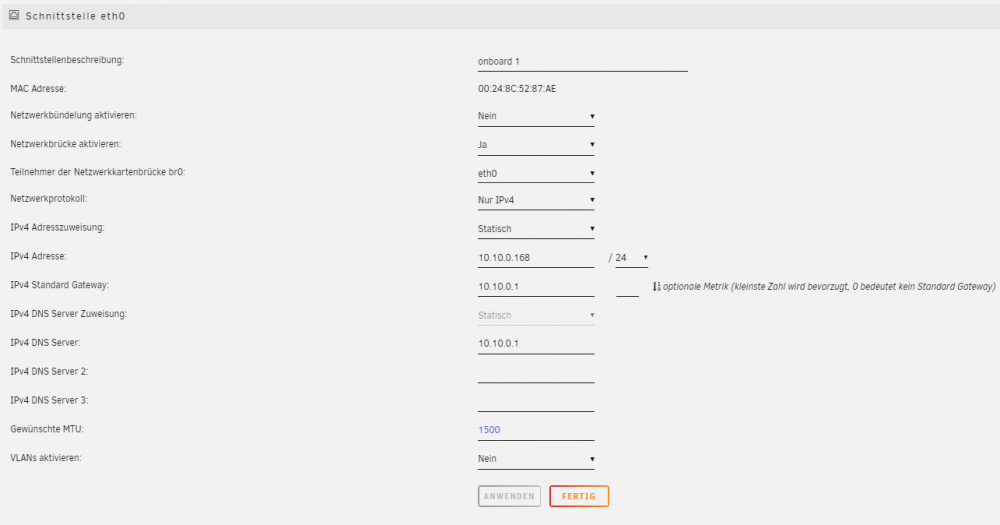

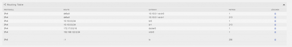

Warum benutzt du nicht die Netzwerkkarte die du auch für die Docker Container nutzt für die VM's?
On 10/9/2020 at 1:54 AM, zero_neverload said:
Nachtrag, es geht nicht bei allen VMs. Bei manchen übernimmt er es einfach nicht.
Warum schaltest du dauernd hin und her? Du solltest die VM entweder mit VNC oder ohne konfigurieren, gibt dazu unzälige Beträge im KVM forum, das mit VNC ist ein Feature von KVM selbst.
Bitte poste einen screenshot deiner beiden konfigurierten interfaces, da ist ein Fehler drin, brauch aber beide Interfaces.
Das stimmt so nicht, das kommt immer auf den Router an.
Es gibt VMs die laut Anleitung von Spaceinvader so installiert werden sollten. DAS hab ich auch mittlerweile hinbekommen.
Mittlerweile habe ich drei Interfaces
Bei mir ist es so eingestellt das der Leasezeitraum 99 Tage ist. Von daher sollte mein Router bei vorhandener Mac die selbe IP wieder ausgeben, was in meinem Fall nicht schlimm gewesen wäre. Ich habe aber nur eine 169.xxx.xxx.xxx IP von der VM selbst erhalten, da er keine IP bekommen hat. Route ich die Netzwerkschnittstelle durch (dafür hab ich mir die 3. eingebaut, erhällt dieser auch eine IP) Wenn ich das allerdings bei einer Anderen Maschine mache, erhällt er natürlich die selbe. (MAC der Schnittstelle ist ja die geleiche / ist aber nicht schlimm, da die eh nich gleichzeitig laufen)
Das solltest du auf keinen Fall machen da du dir dein komplettes Netzwerk außer gefecht setzen kannst, zumindest wenn der Server läuft bzw. wenn du ihn wieder anschaltest.
Die Schnittstelle VIBR0 ist doch gerade für die VMs gemacht, damit diese durch den Unraid eine interne IP erhalten. In meinem Fall bekommt die VM eine IP aus dem 192.168.122.xxx Netz. Hier konnte ich mich dann über SSH verbinden und weitere Einstellungen vornehmen, bzw die IPauf dem aneren Interface, welches keine IP bekommen hat, konfigurieren.
Wie oft hast du den Server in der zwischenzeit neu gestartet? Welchen Router hast du genau?
Aufgrund meiner anfänglichen Probleme sehr oft. Ich hab eine Fritzbox 7490. Hier sind aber keine doppelte einträge o.Ä. vorhanden.
Dir ist bewusst das du bei Metrik 211 eingetragen hast oder? Du weißt das wenn du so eine hohe Metrik einträgst dein Router sie unter Umständen ignoriert?
Hast du selbst etwas unten in die Tabelle eingetragen?
Das ist alles auf default und wurde selbst durch den Server eingetragen. image.thumb.png.573107999757176aae4d1c19ce31fda2.png

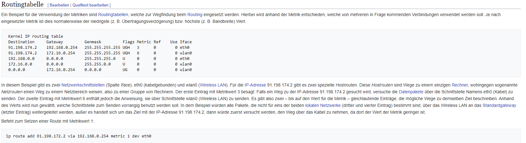

Was habt Ihr bei Metrik drinne stehen.
Ich hab eben nochmal geschaut was dieser Wert bewirkt.
Da ich Default die BR0 für die VMs verwende, wäre das eigentlich nicht schlimm gewesen.
Ich denke den Wert für die BR1 könnte ich auf 2 stellen.
Was du versuchen solltest:
  • Starte den server neu
  • stoppe alle vm's und deaktiviere den autostart
  • stoppe das array
  • danach konfigurierst du dein 2. interface deinen wünschen nach mit adresse, gateway, dns und wichtig mit bridging support
  • dann gehst du zu den einstellungen in die vm und wählst dort als standardnetzwerk br1
  • start das array
  • gehe zu deinen vm's und wähle nun je nachdem br1 (schätze mal du willst br0 für die docker container verwenden wenn ich da richtig liege), musst manuell machen da du die ja schon vorher konfiguriert hast
  • danach sollten alle vm's eine ip per dhcp bekommen
Hat leider nicht funktioniert. Welche Einstellungen nehmt ihr in den VMs? Virtio-net/virtio/E1000 manuel. Ich habe alle probiert und es geht nicht.
