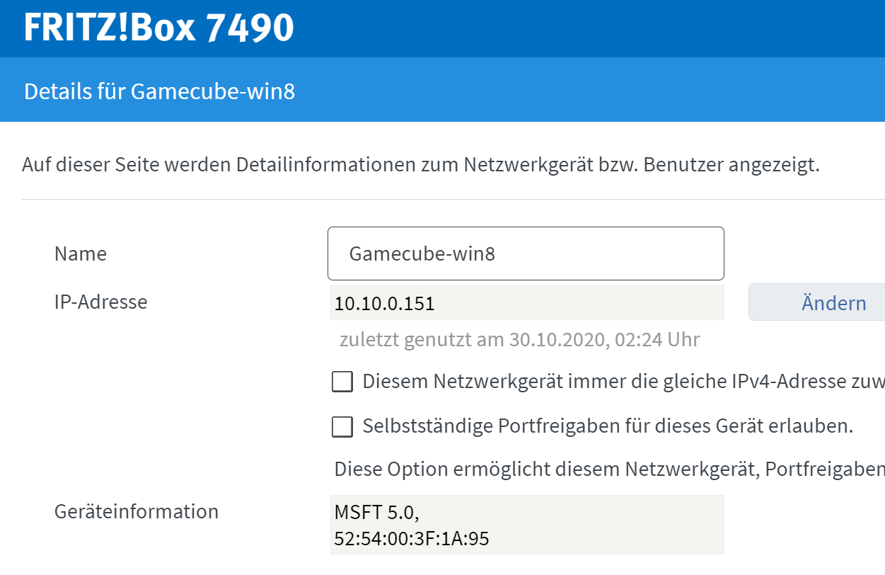

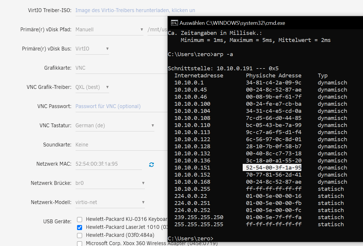

Hast du mal in der Fritz!Box geschaut ob die VMs, denen du eine feste IP zugeordnet hast, wirklich die Mac-Adressen der VM verwenden und nicht die vom Unraid Server?
Ja das macht es
hab es aber nicht bei allen auf die schnelle getestet
