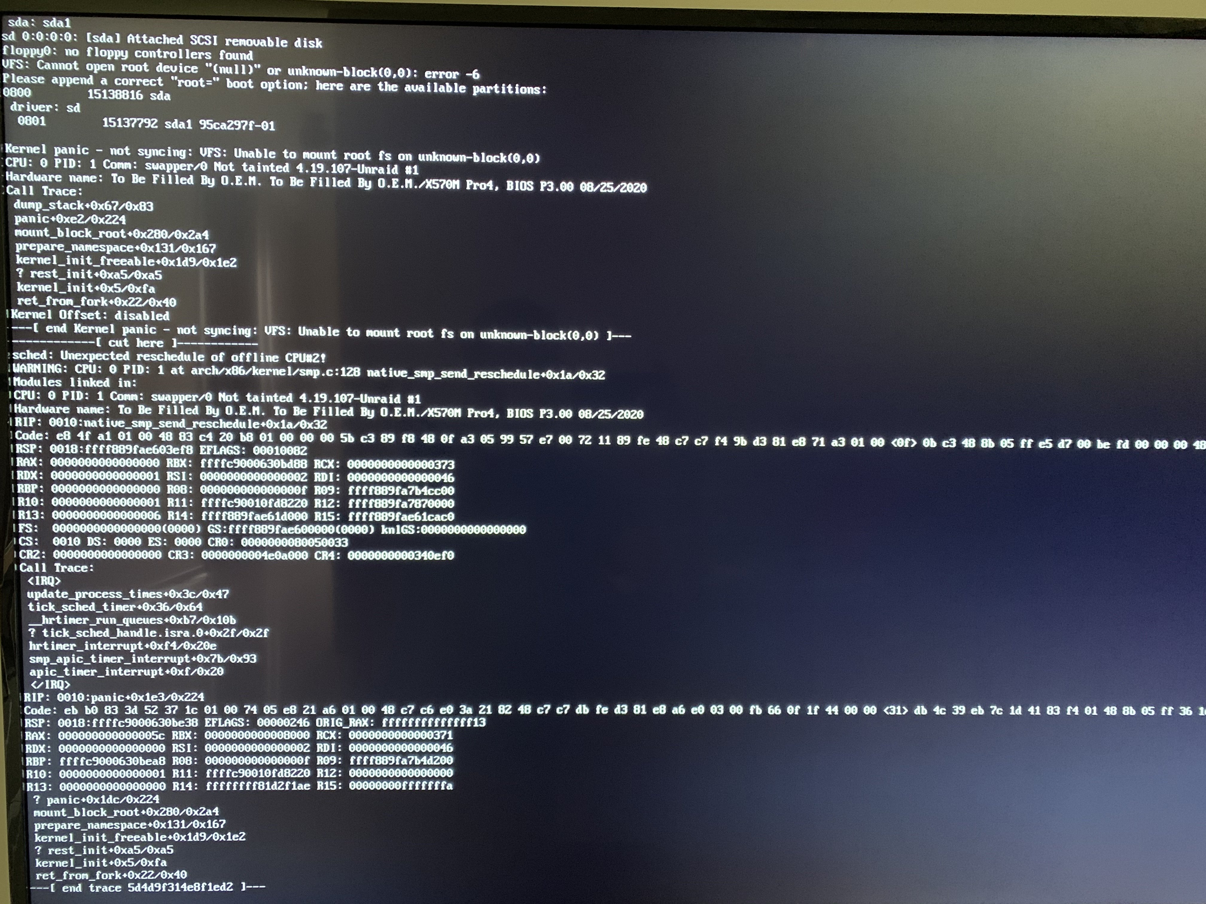

ich bin noch sehr unerfahren mit unraid und wurde heute von folgendem Fehler nach einem Neustart begrüßt. :(
Ich kann leider nur einen Foto "Screenshot" anhängen, im Log auf dem USB-Drive ist nichts zu finden.

Ich versuche mal mit einer Knoppix Live Distri zu booten, um zu schauen ob nicht eine der Festplatten Probleme macht.
SOLVED
geht wieder, hab den USB-Stick neu erstellt und die Config aus dem Backup drauf kopiert.
Alles wieder da und läuft.
