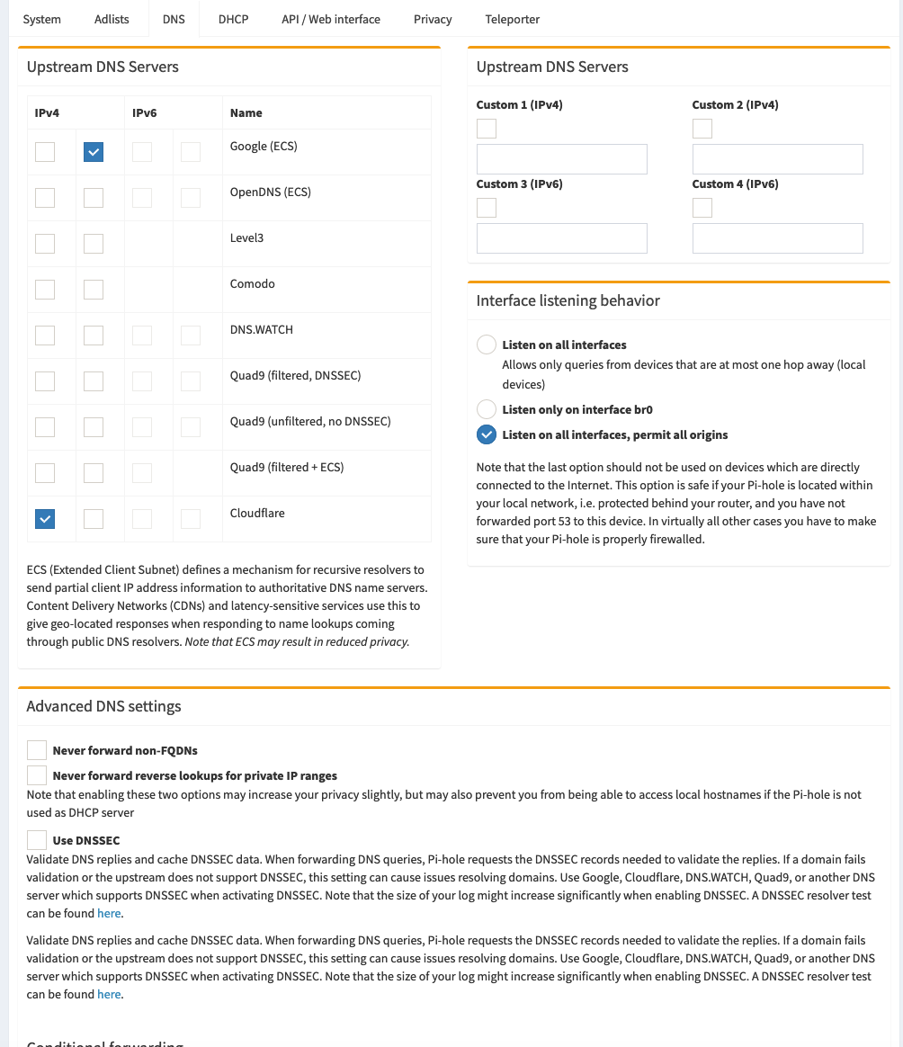

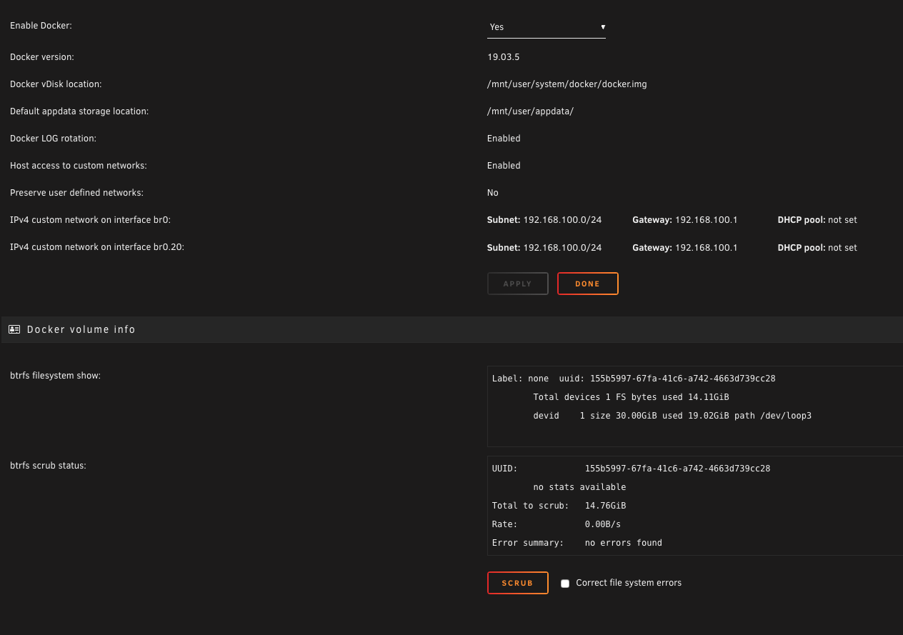

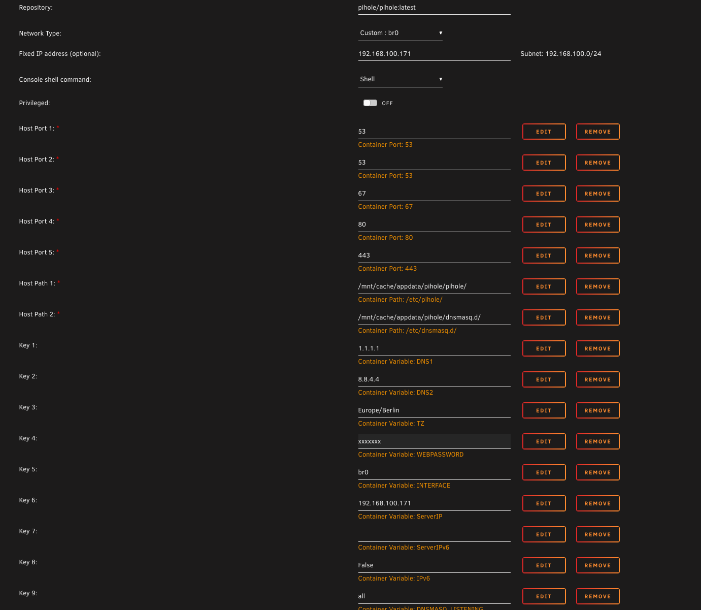

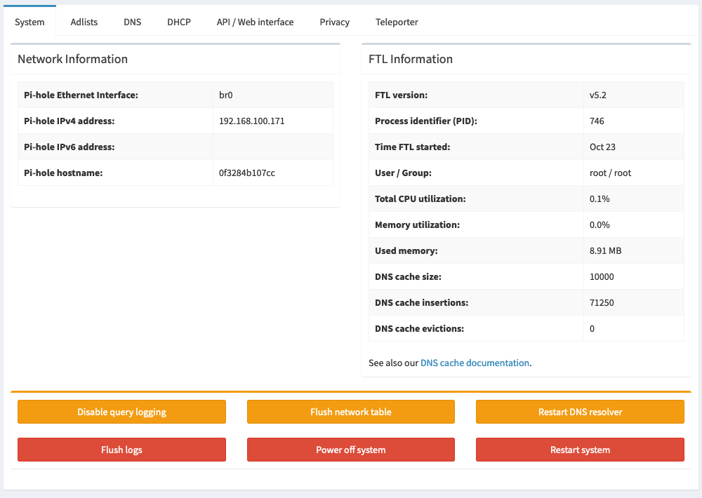

October 24, 20206 yr Bei mir läuft PIHole seit etlichen Monaten ohne Probleme. Hier mal ein paar Screenshots meiner Configs. Evtl bringt dich das weiter. Grüße
