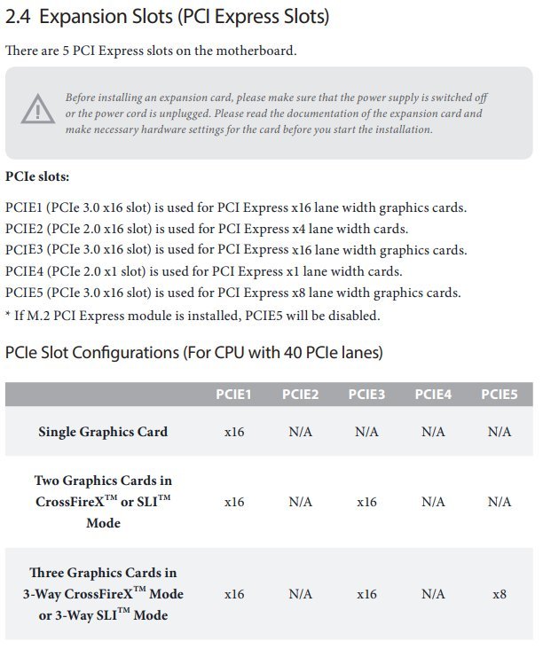

Normalerweise ist es doch so dass die Grafikkarte im "obersten" PCIe Slot als erste verwendet wird (PCIe1) wenn nichts anderes angegeben ist.
Ich zieh mir nachher mal das BIOS manual und werf mal einen Blick rein.
Also ich habe nicht wirklich was gefunden, wo bzw. wie man zwischen Legacy und UEFI umschaltet.
Ja ich war auch der Meinung, dass die Graka im oberen Slot bevorzugt wird. Wird sie aber leider nicht bei mir, im oberen ist die 710, die gibt kein Signal aus
Gesendet von iPhone mit Tapatalk

@meggo Hast du nicht noch eine HDD/SSD rumfliegen, oder einen großen USB-Stick, so dass du Win10 "schnell mal" direkt installieren könntest um das Rom der Grafikkarten zu extrahieren?
Ich glaube im übrigen nicht, dass es heute Abend klappt, habe noch zu viel zu tun und weiß auch nicht ob mein Server dann wieder einsatzbereit ist (neue Platte rein, neue SATA Kabel anschließen und verlegen, ...)
kurz bevor ich meinen Server herunterfahre noch ne Frage / ein Tipp.
Du hat die GT710 im ersten und die GTX1050TI im zweiten Slot.
Was passiert wenn du die
  • umdrehst (GTX1050TI im ersten und die GT710 im zweiten Slot.)?
  • GT710 im ersten und die GTX1050TI im dritten Slot hast?
Im Manual steht nur was von Slot1, 3 oder 5. Ich wüsste nicht was das für ein Unterschied macht, aber man weiß ja nie...
Ansonsten hab ich im Manual auf die Schnelle nichts gefunden bzgl Grafikkartenauswahl beim booten....
Hey, danke für die ausführlichen Antworten und Kopien der VMs. Ich werde das morgen mal alles in Ruhe durchgehen. Heute komme ich da nicht mehr zu. Vielen Vielen Dank erstmal.
Habe mal eben nachgeschaut: Die 710 ist in Slot 1 und die 1050 in Slot 2 (die 1050 kann nicht in Slot 1, weil dann die M.2 im Weg wäre). Die Tabelle ist interessant, ich werde die 1050 mal in Slot 3 stecken und testen.
Sooo, habe mal ein bisschen rumprobiert:
Das habe ich jetzt gemacht: die GT710 im 1. Slot und die 1050Ti im 3. Slot.
--> Keine Ausgabe der Konsole über die 1050Ti
