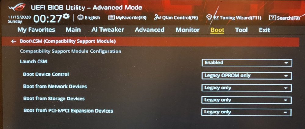

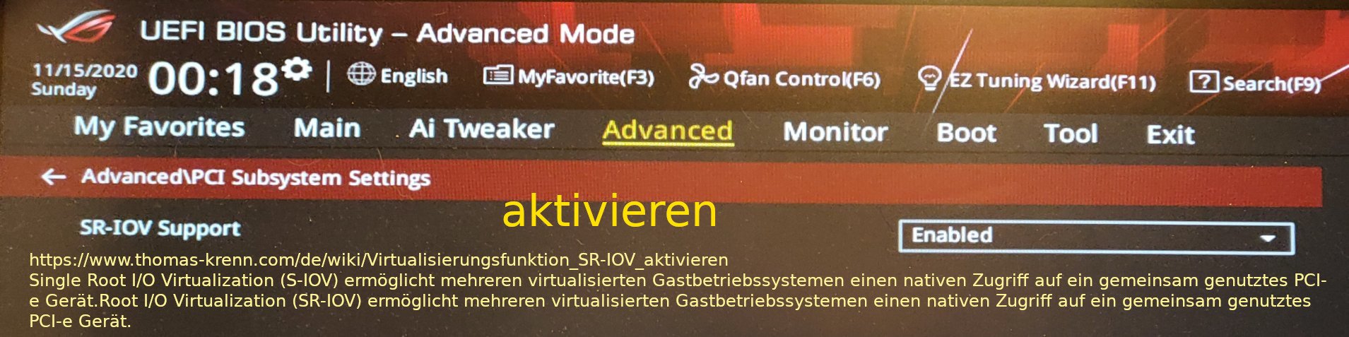

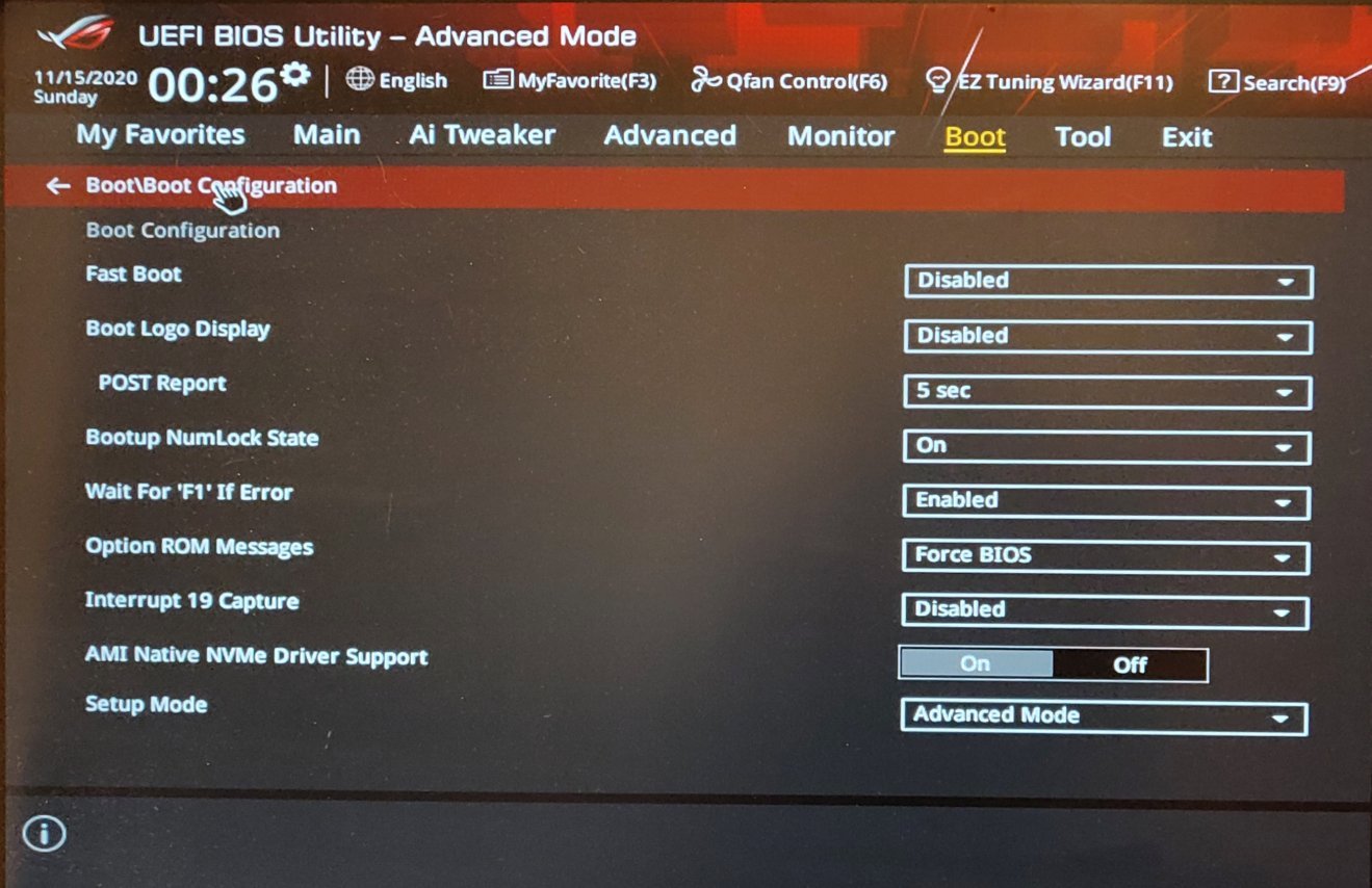

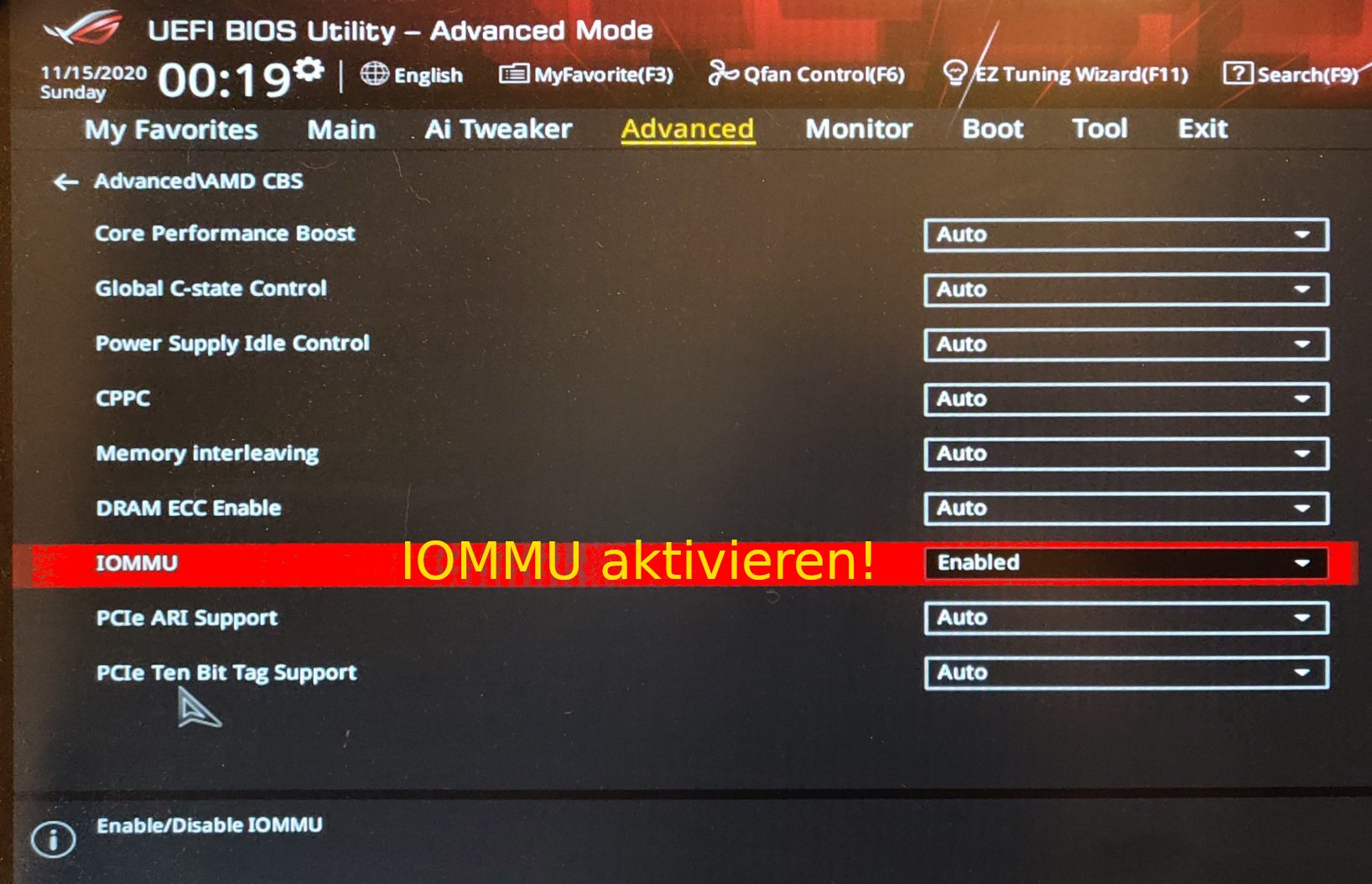

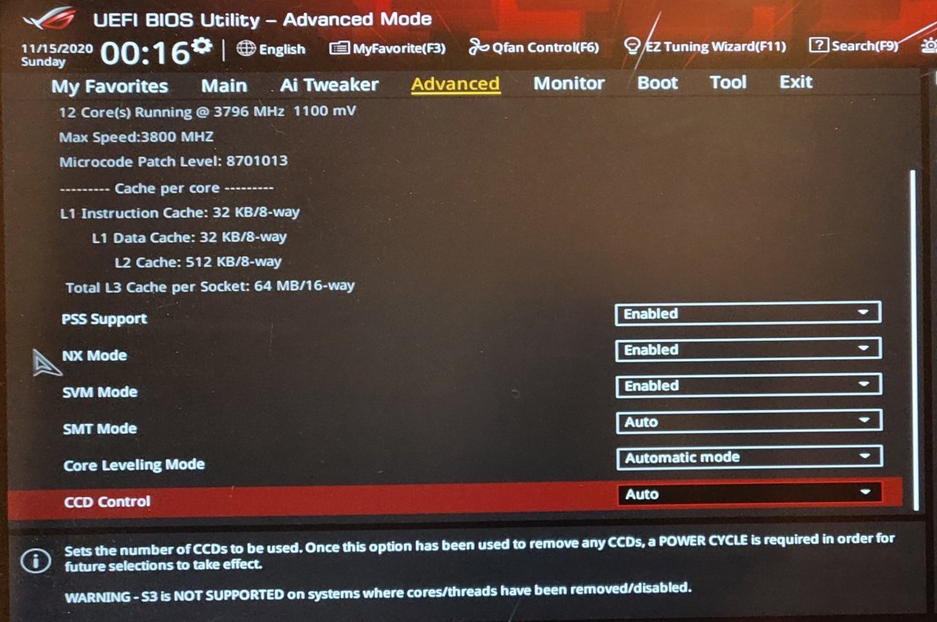

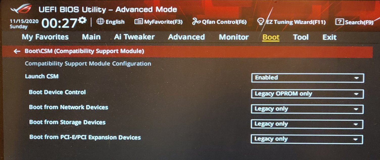

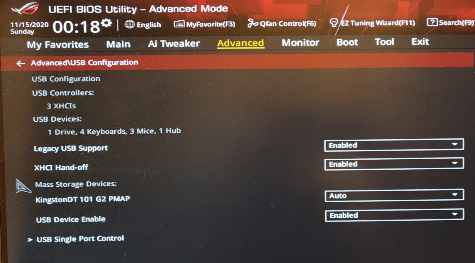

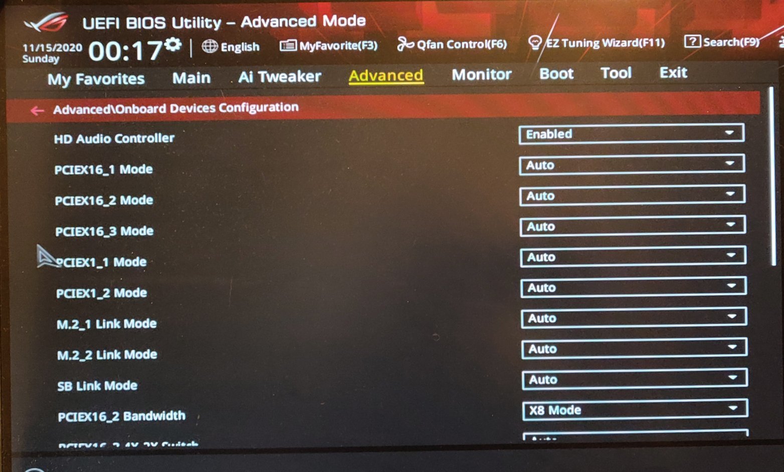

ok, nun meine Bilder vom BIOS.
Wichtig hier vor allem die von mir markierten/beschrifteten Bilder 05 und 07 (IOMMU & SR-IOV). Beide Optionen habe ich aktiviert / aktivieren müssen, damit die Grafikkarte ordentlich durchgereicht wird. Auch ich hatte den Fehler 43, aber leider muss ich zugeben, dass ich nicht mehr weiß welcher Schritt nun zum Erfolg geführt hat....
Eine Möglichkeit die Hauptgrafikkarte auszuwählen habe ich im BIOS nicht; er nimmt immer die erste.
Ich habe allerdings festgestellt, dass der Monitor schon vor dem Serverstart auf dem richtigen Port (HDMI/DP/DVI/...) stehen muss, da ich sonst kein Bild bekomme......
----------------------------------- SR-IOV -----------------------------------
----------------------------------- IOMMU -----------------------------------

Danke für die Bilder. im groben und ganzen sieht es bei mir genau so aus. Gut, die Bilder sind von ASUS, mein Board ist ASRock. Da finde ich nicht alle Punkte bis ins kleinste Detail so.
Doch die beiden wichtigen Punkte hab ich mir genauer angesehen:
War bei mir deaktiviert, habe ich aktiviert.
Diesen Punkt finde ich nicht bei mir, auch im Mainboard Handbuch kann ich nach dem Begriff suchen: Ohne Erfolg.
Ist dieses I/O-MMU nicht das selbe wie VT-D?
IOMMU ist nur bei AMD zu finden und ist das selbe wie Intels VT-D, das habe ich bereits schon aktiviert.
Bei mir ist jedenfalls SR-IOV nun aktiviert und VT-D war schon immer aktiviert. Dennoch: Fehler 43...
Edited by meggo
IOMMU ist das selbe wie Intels VT-D, das war bereits aktiviert
hmpf!

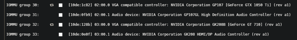

wie sehen eigentlich deine IOMMU Gruppen bzg. Grafikkarten aus? Nicht dass da noch irgendein USB Device mit drin steckt, das dann auch durchgereicht werden muss (ich gebe zu, mir gehen langsam auch die Ideen aus.....)....
Meine:
IOMMU group 26:	[10de:1c82] 09:00.0 VGA compatible controller: NVIDIA Corporation GP107 [GeForce GTX 1050 Ti] (rev a1)
IOMMU group 27:	[10de:0fb9] 09:00.1 Audio device: NVIDIA Corporation GP107GL High Definition Audio Controller (rev a1)
IOMMU group 28:	[10de:1382] 0a:00.0 VGA compatible controller: NVIDIA Corporation GM107 [GeForce GTX 745] (rev a2)
IOMMU group 29:	[10de:0fbc] 0a:00.1 Audio device: NVIDIA Corporation GM107 High Definition Audio Controller [GeForce 940MX] (rev a1)
Sieht nicht so aus, als wäre da noch irgendwas anderes mit drin.

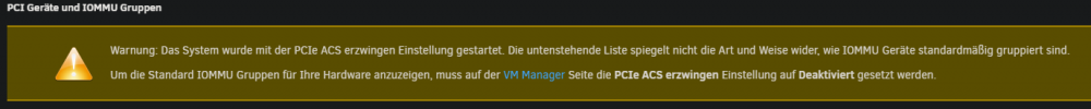

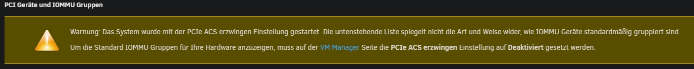

Über den ganzen Gruppen steht folgender Hinweis, hat das was zu sagen?

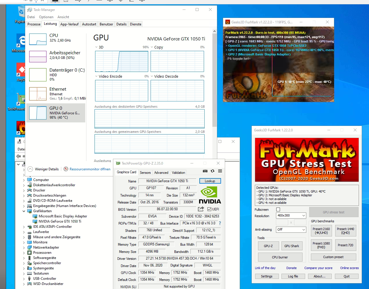

Und was soll ich sagen, es funktioniert komischer Weise. Kein Fehler 43 mehr und die Graka wird im Geräte Manager erkannt (nach Treiber Installation).

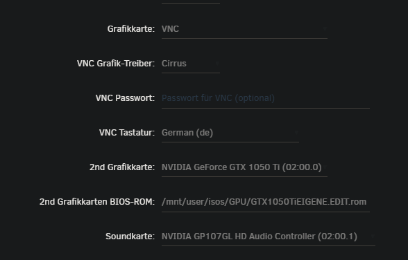

Allerdings habe ich dazu jetzt zwei Fragen: Im VM Editor ist jetzt VNC drin UND die 1050Ti, obwohl ich nur die 1050Ti ausgewählt habe. Hat sich von allein geändert:
Das hat mich stutzig gemacht, ich traue mich jetzt aber auch nicht mehr den VNC rauszunehmen.
Im folgenden Screenshot seht ihr die VM. Im Geräte Manager sind zwei Grakas, einmal die 1050Ti und einmal den Basic Adapter, das ist wohl der VNC oder? Auch unter den Bildschirmen habe ich zwei: "Kabelgebundener Monitor" (VNC?) und den "Mi Monitor" mein HDMI Dongle (habe jetzt einfach "Inhalt nur auf Monitor 2 anzeigen" ausgewählt).
Habe auch als Stresstest FurMark laufen lassen, um zu sehen, ob wirklich die 1050Ti genutzt wird. Wird sie anscheinend.
PS: Der Screenshot würde über AnyDesk aufgenommen.
