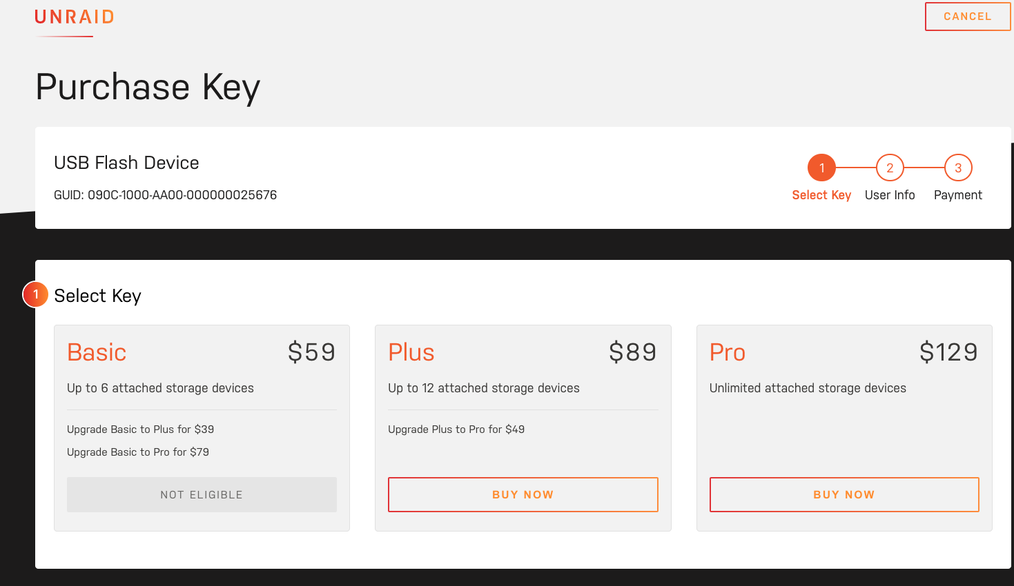

je suis très ennuyé, j'aimerais BEAUCOUP acheter une licence Unraid, en l'occurence la PLUS, mais il semble que ce soit une mission impossible.
Je suis certain que j'ai des fonds sur le compte avec lequel j'aimerais faire l'achat, j'ai essayé avec ma carte VISA et avec PayPal mais à chaque fois à la finalisation j'ai un message comme quoi il y a une erreur lors de la transaction.

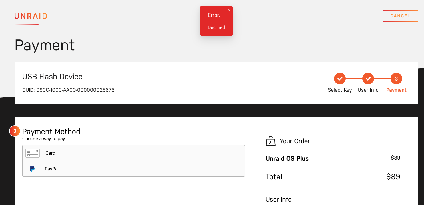

@ChatNoir Voici les copies d'écrans et le message d'erreur: ERROR DECLINED
Pendant une fraction de seconde avant ce message d'erreur il me mettait que le paiement avait réussi.

Je viens de voir que ma carte est géolocalisée pour les paiements e-commerce pour uniquement l'Europe. Où se trouve votre serveur de paiement ? Je peux changer cette géolocalisation, sur quel continent ? . C'est peut-être ça ?
Merci merci
Edited by latlantis
Merci merci
ah, pourriez-vous essayer l'Amérique du Nord?
Merci
Bon j'ai parramétré ma carte pour ajouter le continent nord américain, mais je ne peux toujours pas acquérir cette licence, peut-être que cela doit prendre plusieurs jours avant que les paramètres soient appliqués. Je contacterais ma banque demain, je vous tiens au courant.

YES! j'ai enfin ma licence 🙂 😜 un problème de carte géolocalisée et non autorisée pour un paiement hors Europe. Réglé en appelant la banque.

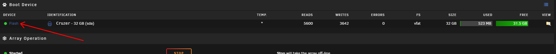

La clé USB est un éternel débat. C'est une possibilité qui permet de ne pas consommer un port SATA sur une carte mère.
Elle n'est pas trop solicité normalement vu que l'OS est chargé en mémoire au démarrage et y réside entièrement.

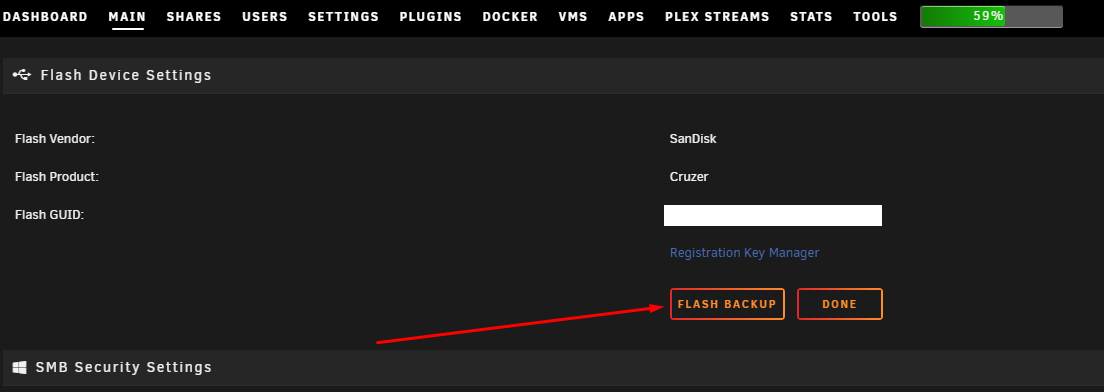

Ne pas oublie de faire une sauvegarde de votre clef de licence (au cas ou)
Ou profiter de l'excellent plugin de Squid : CA Backup / Restore Appdata pour aussi sauvegarder la dernière version de la clé USB.
Personnellement, j'envoie la sauvegarde de mon appdata et de la clé sur mon vieux Synology comme ça je peux facilement les récupérer en cas de plantage. :)
