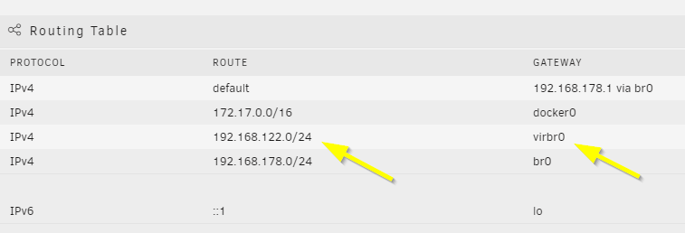

Wenn ich eine virtuelle Maschine erstelle und dieser die Network Bridge vibr0 zuweise, dann erhält die Maschine ja eine IP aus einem Subnetz, welches im Routing Table der Netzwerkeinstellungen hinterlegt ist:
Soweit so gut. Aber wie kann ich nun auf dieses Subnetz zugreifen? Also kann man wie bei Docker auch bei einer VM eine Port-Weiterleitung auf dieses Subnetz hinterlegen?
Von welchem Teilnehmer im Netzwerk willst du denn auf die VM zugreifen? An nem Windows Rechner würde ich dem Controller eine IP aus dem gleichen Subnetz zuteilen.
Ansonsten ist eine Portforwarding ohne weiteres nicht möglich:
Ich habe zwar nicht viel Ahnung, aber kann man nicht die Subnetmask auf 255.255.0.0 des Routers ändern, dann sollte doch eine Kommunikation zwischen zb. 192.168.0.0 zu 192.168.122.0 möglich sein?
192.168.0.0/17 bzw 255.255.128.0 sollte dann min 192.168.0.1 bis 192.168.127.254 ermöglichen. Gibt aber sicherlich professioneller Umsetzungen.
Ich kann aber auch total falsch und auf dem Holzweg sein.
