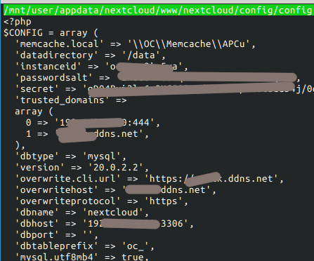

Jetzt hab ich noch ne Frage zum Aufrufen der Nextcloud.
Von außen geb ich xxx.ddns.net ein und lande im Login von der Nextcloud, soweit ok. Ich brauche keine anderen Serverdienste.
Aber wenn ich von aus meinem (W)Lan mit 192.x.xx.xx:444 zugreifen will dann biegt der das auf xxx.ddns.net um, also von innen nach außen ins Internet und wider zurück.
Für meinen Desktoprechner brauch ich keine Verbindung über das Internet.
Hat das mit den Einstellungen in der config von Nextcloud zu tun?
Das hat schon mal jemand angemerkt. Da ist die Frage woher diese Weiterleitung kommt. Also von Nextcloud, dem Webserver oder dem Proxy.
Ich tippe auf "overwrite.cli.url". Entferne da mal die URL. Also dass da nur zwei Anführungszeichen stehen bleiben wie bei "dbport". Zum Testen musst du allerdings einen Inkognito-Tab nehmen, da der Browser Weiterleitungen cached. Oder eben den kompletten Cache des Browsers löschen und am besten den Browser noch mal neu starten.
Moin,
"overwrite.cli.url" war es nicht.
Bevor ich weiter in der config rumpfusche frag ich lieber Dich noch mal, ob Du noch eine Idee hast 🙂

Daraus schließe ich:
- overwritehost ersetzt die Host-Domain. Theoretisch sollte die keine Weiterleitung verursachen, aber jedesmal wenn Nextcloud eine Weiterleitung macht zB nach einem Login, könnte er von der IP zur Domain weiterleiten. Ich würde es daher mal leer versuchen
- overwriteprotocol setzt https voraus. Eine IP kann man zwar per https aufrufen, aber erstens würde der Browser eine Fehlermeldung ausgeben und zweitens weiß ich nicht wie Nextcloud das https prüft. Prüft Nextcloud zB auch den Port, würde der Port "444" auf "443" umgeleitet werden, weil 443 der Standardport von https ist. Entweder Feld leeren oder mal versuchen die IP mit https aufzurufen, also https://ip.adresse:444/
- overwrite.cli.url die Base URL sollte eigentlich nicht zu einer Weiterleitung führen, aber jeder Link der angeklickt wird, würde dahin leiten bzw selbe Thematik wie oben beschriebenn mit dem Login. Also auch hier leeren testen.
- trusted_domains erlaubt nur https://ip.adresse:444/ oder http://ip.adresse.de:444/". Lass zum Test das ":444" bei der IP weg. Dann wäre zumindest schon mal jeder Port erlaubt. Die Frage ist auch ob man da eigentlich die IP von deinem Netz oder die aus dem Subnetz eintragen muss bzw wie hast du den Container konfiguriert? Bridge oder Host? Wenn es Bridge ist, dann füge bei Trusted Domains beide IPs hinzu. Auch mal die IPs vom Proxy hinzufügen.
Wie du siehst, kann quasi jede Einstellung davon eine Weiterleitung verursachen, je nachdem wie das im Code von Nextcloud verwendet wird. Die einfachste Methode wäre alle Werte leeren und bei trusted_domains die ganzen IPs ergänzen und das ":444" weg. Dann Nextcloud sowohl mit http://ip.adresse:444/ aufrufen als auch mit https://ip.adresse:444/ und bei jedem Versuch alle Inkognito-Tabs schließen und einen neuen aufmachen, weil erst dann der Weiterleitungs-Cache sicher gelöscht wurde. Auch ein Trick um den Weiterleitungscache zu umgehen ist jedesmal einen anderen URL-Parameter anhängen:

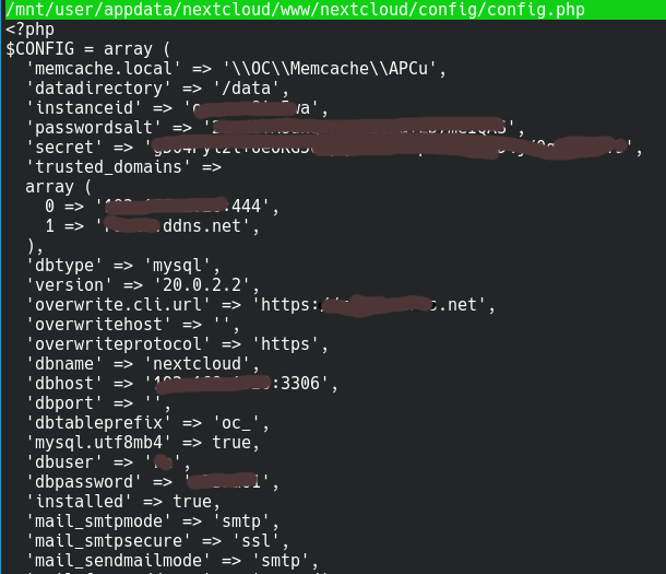

Hallo,
 mir "overwritehost" leer lassen klappt das.
War ja ganz einfach 🙂
Vielen Dank für die ausführlichen Infos.
Grüße
Rainer
Gerne.
Hast du die anderen Optionen so gelassen wie sie waren? Mach vielleicht noch mal einen Screenshot, falls jemand danach sucht.
Auch gerne.
Hier :
