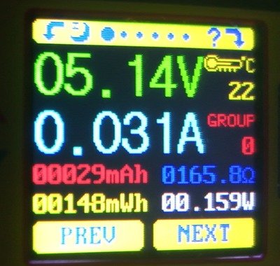

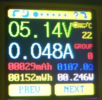

Habe recht viele Sticks vermessen. Habe grad keine Zeoit das alles "aufzubereiten", aber ich mal der sparsamste von den aktuell noch nachkaufbaren:
Philips FM 16 FD 05 B/00 USB Stick White/Blue 16 GB MLC Nand Flash Memory USB 2.0
https://www.amazon.de/-/de/gp/product/B001I91SV2 aktuell 6,5€
0,159W idle
0,246W Last/Benchmark
gemessen mit ZHITING UM34C USB Tester Amazon
Der Name klingt erstmal komisch, aber der wurde bei div. Vergleichstest als sehr genau gemessen. Habe erstmal nur direkt abgelesen, aber Bluetooth werd ich demnächst auch mal testen. Dann lassen sich verläufe besser darstellen.
Zum Vergleich: mein alter Lexar 4GB USB 2 verbraucht im idle soviel, wie dieser Stick unter Last. Bwi INetresse stelle ich mal alle Messungen in einem neuen Thema vor.

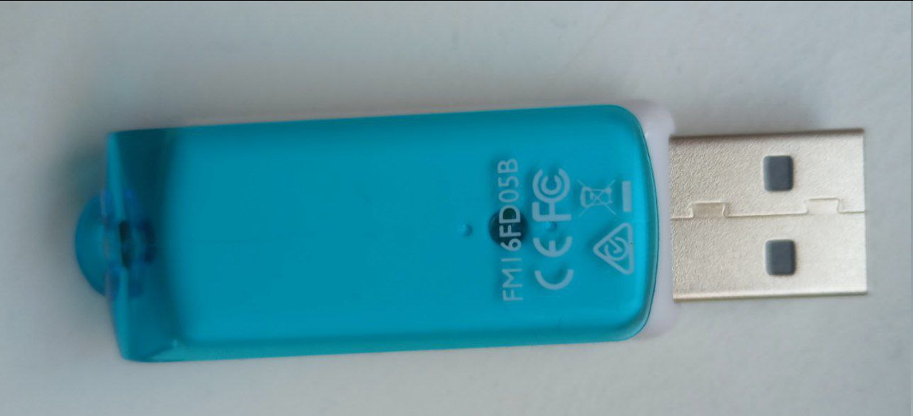

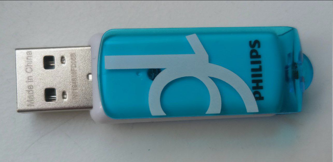

Stick Rückseite
Spoiler
Stick Vorderseite
Spoiler

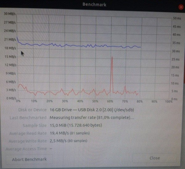

Benchmark Ubuntu
Spoiler
