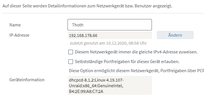

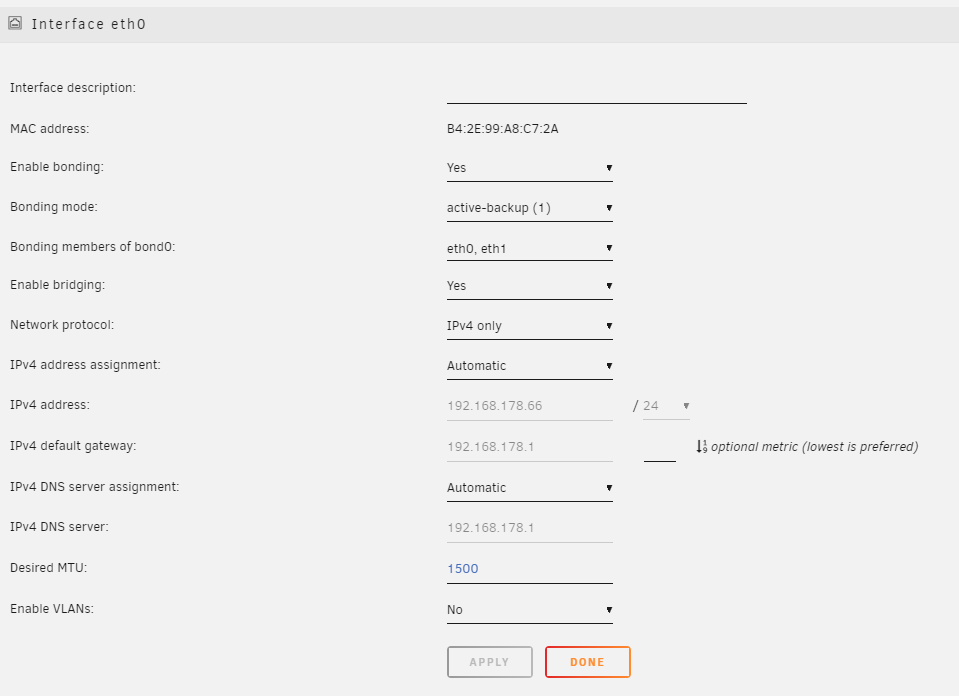

Ok, was Neues herausgefunden. Die Erreichbarkeit ist schon nicht mehr gewährleistet, wenn ich nur das Bonding deaktiviere.
Hier die Schritte in Bildern:
Nach Löschen der Network Config sah es so aus:
Die MAC-Adresse wurde auch von der Fritz!Box übernommen (wohlgemerkt steckt kein Kabel in B4:2E:99.A8:C7:2A):

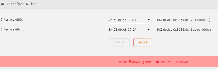

Dann habe ich die Geräte umsortiert:

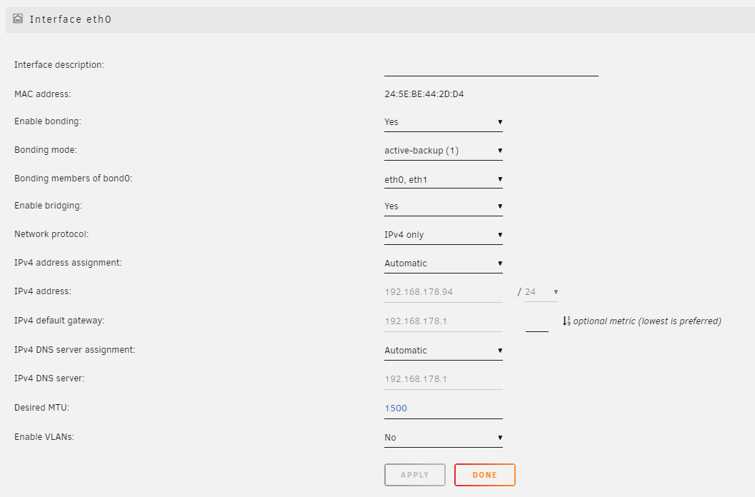

Nach dem Neustart erhielt ich nun erstmals eine DHCP Adresse, dh den Haken rausnehmmen bei "immer die gleiche IPv4" auf der Fritz!Box hat das Verhalten nun geändert:
Und als nächstes habe ich bonding auf "no" gestellt und "Apply" gedrückt. Danach war der Server nicht mehr erreichbar.

Ja, durch den Wechsel der ETH-Reihenfolge ändert sich die MAC und es gibt brav eine neue, eigene IP via DHCP...so sollte es sein.
Die MAC aussen ist mit bonding dann immer die von eth0, egal wo das Kabel drin ist.
Die IP ist aber am Interface bond0, br0, nicht eth0...wenn Du das bond0/br0 entfernst hat eth0 im ersten Fall kein Kabel mehr, aber die IP bleibt an die alte MAC gebunden.
