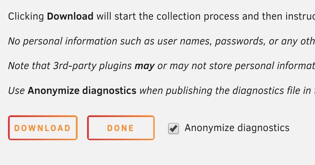

Lade außerdem mal deine Diagnosedatei hier hoch. Diese kannst du in der Unraid WebGUI unter Tools > Diagnose > Download erstellen lassen.

was genau brauchs du von der Diagnose da ja paar datei sind?

Runterscrollen. Steht unten auf der Seite.
Ich kenne die Beta nicht, aber in der Stable wird einfach eine ZIP-Datei erstellt?!
Gesendet von iPhone mit Tapatalk
was genau der Datei willst du sehen
1.) Die Diagnosedaten erstellt man unter Werkzeuge > Diagnose
2.) Du hast in den SMB Einstellungen "Active Directory" ausgewählt. Warum? Weißt du überhaupt wozu man das braucht? Wenn nein, dann wähle dort "WORKGROUP". Ich denke das wird dein Problem bereits beheben.
3.) Der Name der Workgroup steht ganz unten bei den SMB Einstellungen. Noch unter SMB Extras.
bei 1 habe ich so gemach wie beschrieben da hatte ich paar dateien wie im foto
2 bin leider kein genie so wie ihr hier und bin ohne eure Hilfe aufgeschmiessen dafür villen dank ihr seit super
3 es funktioniert wieder dankeschön für deine mühe wünsche noch einen schönen Sonntag
gruss Christian
Dann hast du bereits den Inhalt der ZIP-Datei gesehen. Ich wollte die komplette ZIP-Datei haben. Aber klappt ja jetzt. Fürs nächste Mal weißt du ja wie es geht ;)
