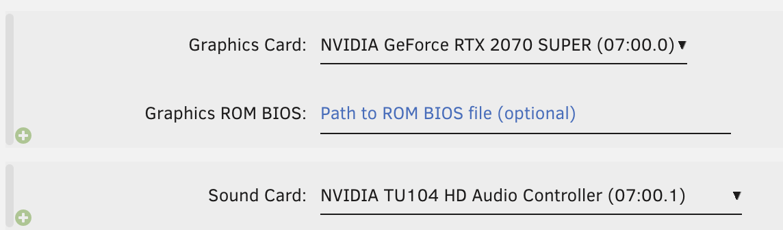

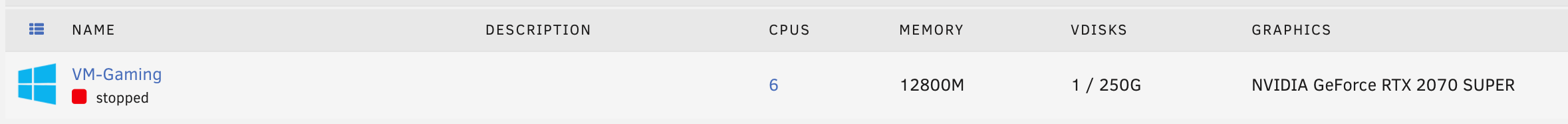

J'ai supprimé VNC pour choisir ma GPU :
Elle est bien prise en compte  :
Mais la VM n'est pas visible sur le réseau. Je pense que ça vient de cette erreur dans les log :

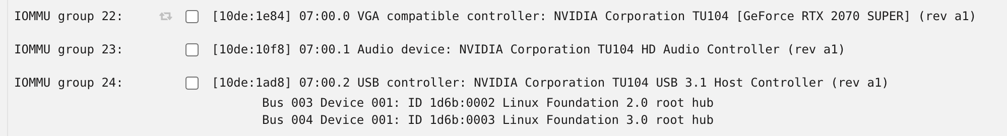

En groupe 24 j'ai ça :
C'est comme si il manquait l'USB controller Nvidia ?? Comment je peux ajouter ça au VM ?

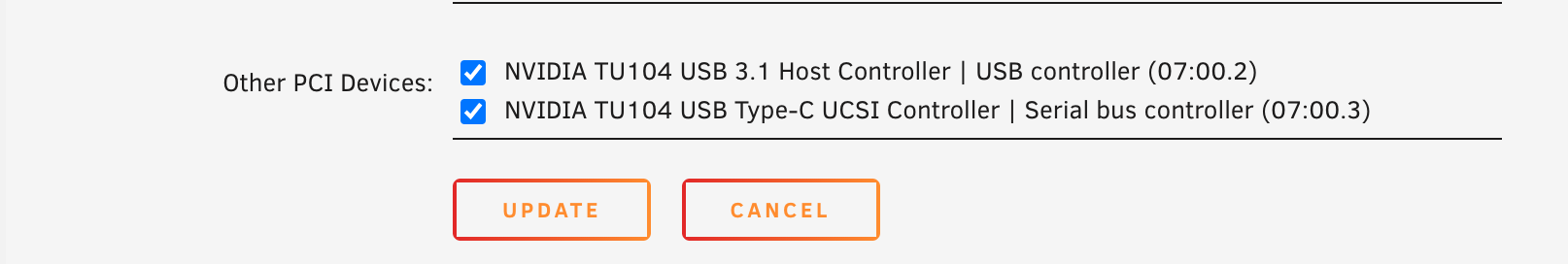

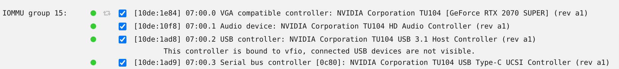

J'ai trouvé le premier problème. J'ai coché les groupe 24 et 25 qui font partie de ma carte Nvidia en les ajoutant au VFIO BOOT.
Puis je les ai sélectionné dans les paramètres de mon VM. Et là j'ai pu me connecter via bureau à distance. ouf !

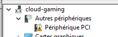

Maintenant le problème c'est que windows ne la reconnait pas et les pilotes Nvidia ne trouve pas de périphérique...
As tu ouvert le CD des drivers : virtio-win-0.1.185.iso
Pour injecter les drivers ?
