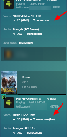

Mais depuis le passage à UNRAID v6.9.1 , je me suis aperçu que les fichiers videos en 4K ne sont plus transcoder avec HW mais uniquement avec le CPU...
quelqu'un à une idée?

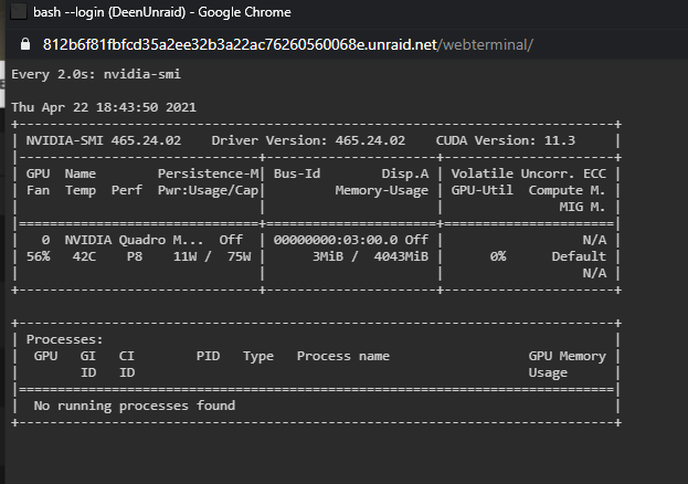

Lancer un  "terminal" et tape : watch nvidia-smi
Ca devrait apparaitre comme ca
Va dans plex et lancer un film
Si tout marche tu devrait voir un PID apparaitre
Ca veut dire que ca transcode via ton GPU de carte graphique.

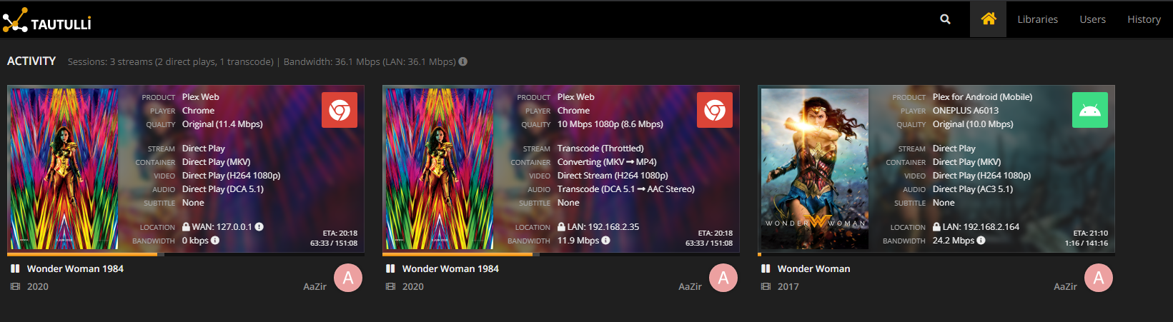

J'ai aussi installer le docker "Tautulli" :)

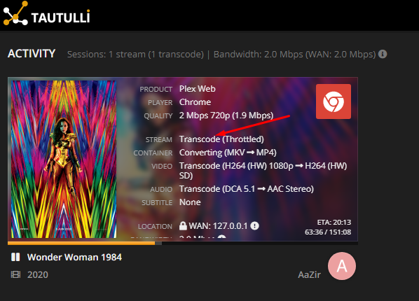

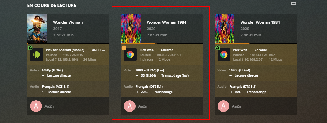

Chose étrange
Celle du milieu est avec mon pc Windows 10 avec Google Chrome, il a transcoder...
Sur le premier film en lecture c'est sur mon cellulaire oneplus et il ne transcode pas ... et le 3e aussi.
Pareil ici
Je ne sais pas pkoi il ne transcode pas sur mon cellulaire ...

On 4/23/2021 at 12:51 AM, Deen said:
Chose étrange
Pareil ici
moi aussi avec mon telephone il transcode pas.
je pense que l'application est bien plus optimiser
