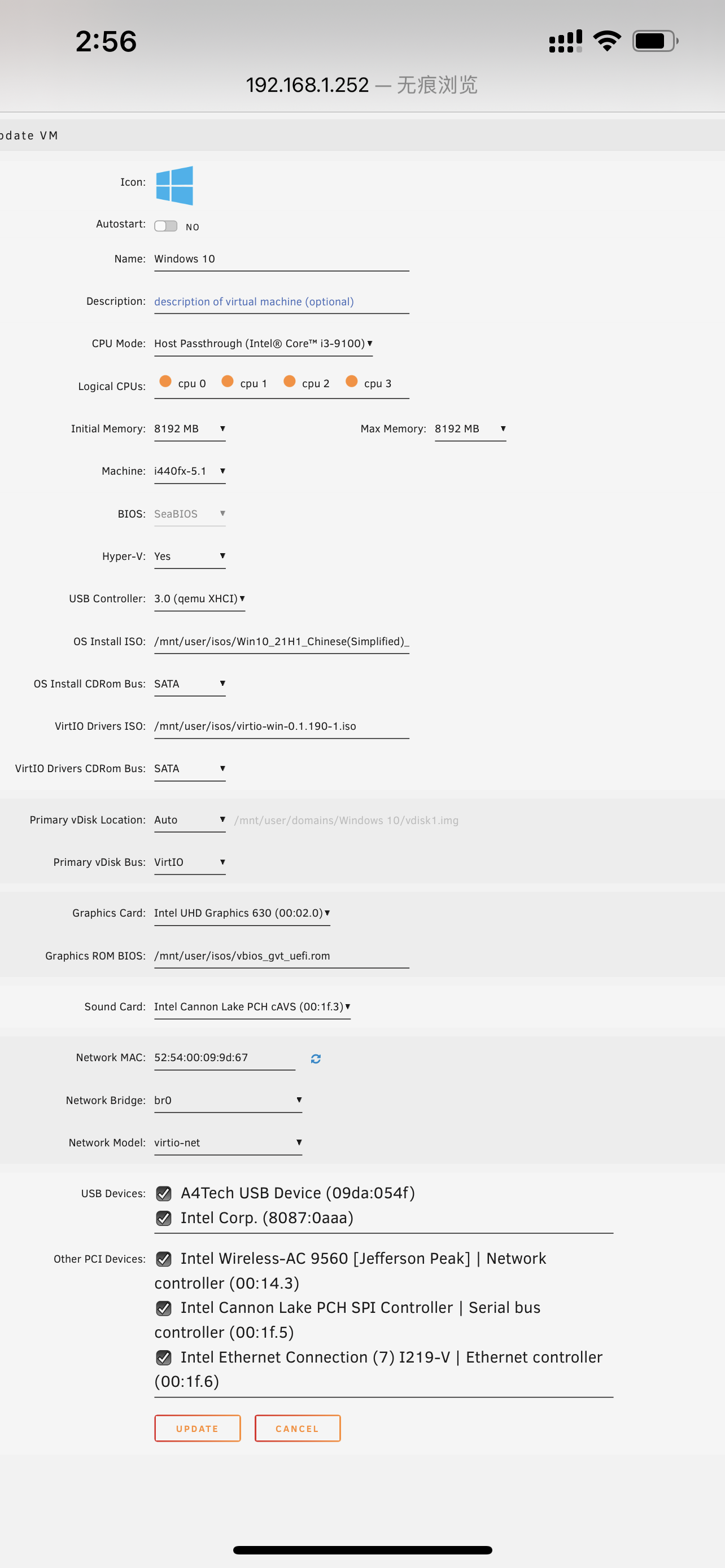

September 17, 20215 yr 我有几个关于unraid的问题,我想请技术专家解答: 1、 我的机器配置: 主板:技嘉h370n WiFi 处理器:intel i3 9100 内存:16g 镁光黑条 硬盘:三星evo860 无独立显卡,使用cpu核显hd630 2、 我制作unraid启动U盘时,勾选“allow UEFI boot”选项,unraid可以启动时,选第一项启动,一切正常,代码结尾是获得IP地址。选择第二项GUI模式,外接显示器的代码跑完,unraid外界的显示器,屏幕变黑,不再有任何代码显示。去掉“allow UEFI boot”,我猜系统是legacy模式启动,外接显示器可以进入GUI图形界面。我尝试勾选“allow UEFI boot”选项制作启动盘,不能进入GUI时,在go文件中加入“modprobe i915”命令,这样修改后,是可以进入GUI模式的。请专家分析原因。 3、 使用windows10VM 时,显卡只选择VNC,vnc remote可以进入Windows。 只选择核显HD630,尝试主板自带hdmi、pd接口,外接显示器都是黑屏,提示没有无信号,结束虚拟机后,unraid系统外接显示器返回代码显示。 将第一显卡设为VNC,第二显卡为HD630,启动虚拟机,外接显示器黑屏并提示无信号,VNC显示“guest has not initialized yet ”,vnc也无法使用了,此时大概率无法结束虚拟机,即使结束成功后,显示器也不返回代码显示模式。 试过<什么值得买>帖子的设置,成功案例都要求在go文件中添加:modprobe i915 ,在之前排除GUI模式不能使用时,以及测试jellyfin硬解,都在go文件添加过上述命令,但是windows10虚拟机依旧没有输出显示,也尝试给hd630指定bios com驱动vbios_gvt_uefi.rom,依然不行,vm设置中,PCIe ACS override:both ,VFIO allow unsafe interrupts:Yes ,所有相关设置都做了,外接显示器黑屏无显示。 请看到问题的专家帮助我,谢谢!我的qq联系方式是我的ID,欢迎交流。 没想到刚发出去,我就自己搞定了! 当然是参考了中文区一个兄弟的帖子 我把我成功的方式告诉大家: 第一步: 设置win10虚拟机,设置参数其实都无所谓,关键一点,你要选择显卡:vnc 第二部: 在vnc里安装好win10,进去后设置好win10系用的主机名字,开启远程桌面功能,用你调试unraid的win10电脑,连一下win10虚拟机远程桌面(输入虚拟机win10机器名字就好),确保能连上后,关闭虚拟机(win10虚拟机内关机一样的)。 第三步: 编辑虚拟机配置,显卡直接选hd630,没必要设置第二显卡,vnc也可以保留(删不删vnc无所谓,如火你只有核显,win10虚拟机启动时调用唯一核显后,vnc就没有显卡可用,vnc就一定不能用了,除非你用独立显卡给win10,vnc用核显),给hd630指定bios com驱动vbios_gvt_uefi.com(里面有三个文件,hd630用我说的这个,hd600、610试试其他两个 链接:https://pan.baidu.com/s/1GS77Qt2NuTmDTrS6dSoNnQ 提取码:3f6c )把这个驱动下了,上传到unraid的isos文件夹,驱动那一栏点开如果自己跳不出来,就手动把/mnt/user/isos/vbios_gvt_uefi.com这个路径复制粘贴进去,更新配后,重启win10虚拟机 第四步: 在你调试unraid的这台实体电脑里,链接win10虚拟机,只要输入正确的虚拟机电脑名字,就可以链接。 第五步: 在进入远程桌面后,点击我的电脑-管理-设备管理-更新显卡驱动-自动搜索驱动,等一会儿,你就发现,你的设备管理器里,显示器变成hd600或者hd610、630,然后你的unraid显示器也出现了win10的桌面,你推出远程桌面,ok! 第六步: 重启win10后如果发现usb鼠标无法显示指针,不要慌,可以再用远程桌面进去,懒的话就用驱动精灵扫一遍,装好所有建议安装或者升级的驱动,最主要是把intel官网的核显驱动装好。再重启,鼠标指针还有其他毛病就全没有了。 特别注意: 如果主板上集成多个hdmi、pd等视频输出口,win10虚拟机启动后不一定会输出到那个端口,你最好挨个试试有没有信号!

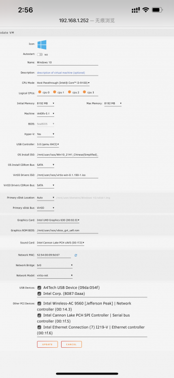

November 19, 20214 yr Author On 11/6/2021 at 11:03 AM, Mmmmshenshij said: 兄弟,感谢你的那个rom,完美点亮显示屏,现在我就只有一个问题了,直通了无线网卡(有蓝牙模块),但是驱动打不上,无线和蓝牙不能用,你有什么办法吗 我没遇到你的问题,win10自己就把蓝牙和wifi的驱动装好了,你要确定你真的直通了吗?在工具---系统设备里,你看看你把蓝牙什么的打勾没有,打勾点了下面就可以unraid启动屏蔽这些硬件,那么他就可以给win10用了,有时候你看到的设备如果写着red het什么名字的话,他就是虚拟设备,不是直通/
December 1, 20214 yr 按照您的办法,打了驱动,630显卡还是感叹号,还是黑屏[emoji1787]确保安装win虚拟机驱动,有必要可搜索一下我回复的帖子。通过我的 SM-N9860 上的 Tapatalk发言
