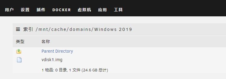

十分建议服务器配置具备基本稳压的ups电源,供电电源电压不稳和突然断电对硬盘的伤害无法估量。
一般虚拟机的文件如下图,vdisk1.img、vdisk2.img...
好的  谢谢
