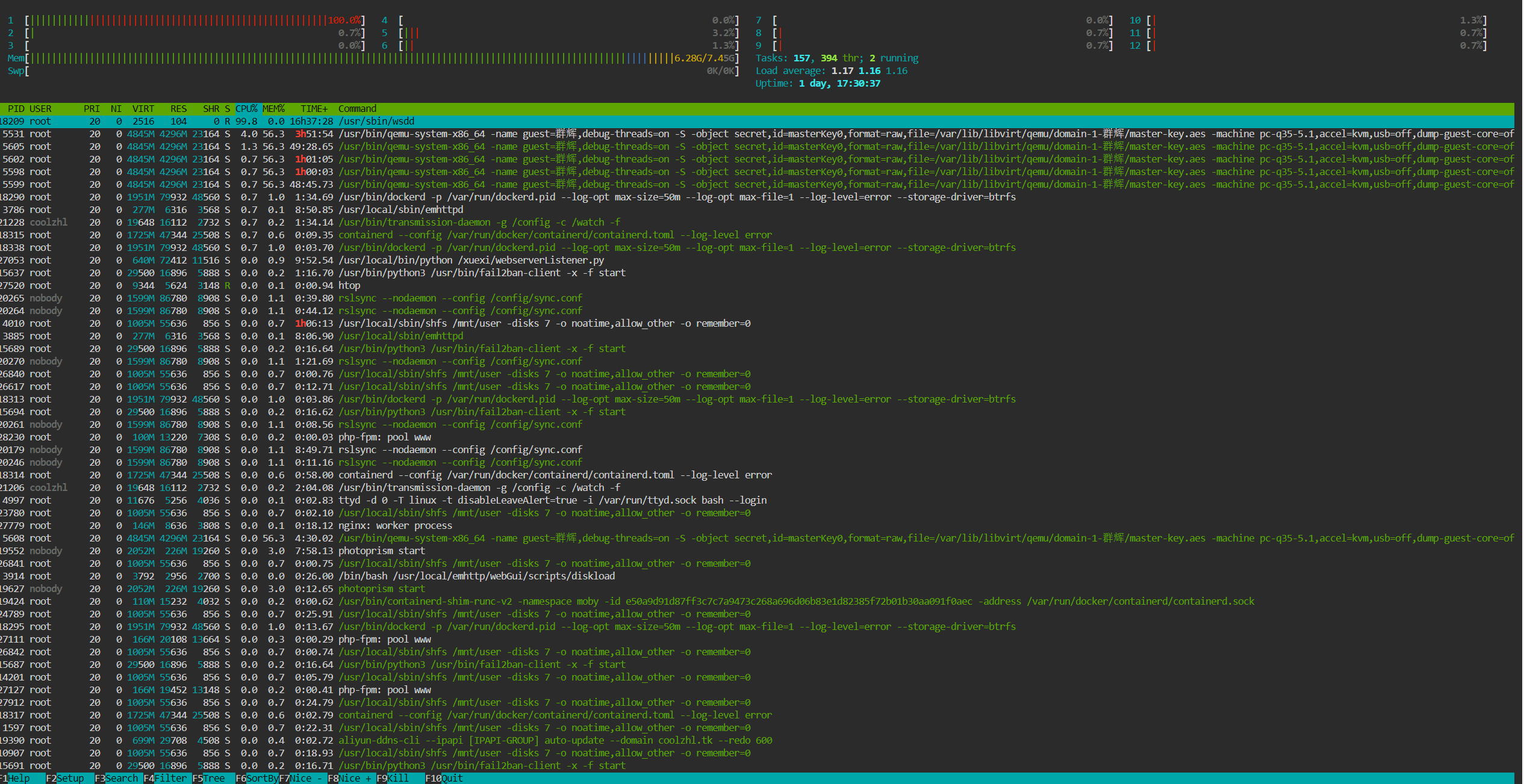

既然有什么占用CPU时间,那运行top命令看看是什么。另外要提交相应的图片和配置,不要只说某情况,这样如何让人给予分析?
