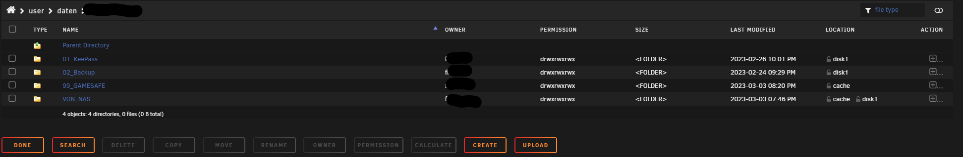

Ich nutze für mein Backup eine custom-Samba-Share welche beim Upload automatisch die richtigen Berechtigungen für den SMB Zugriff setzt.
Das ganze funktioniert soweit auch wunderbar.

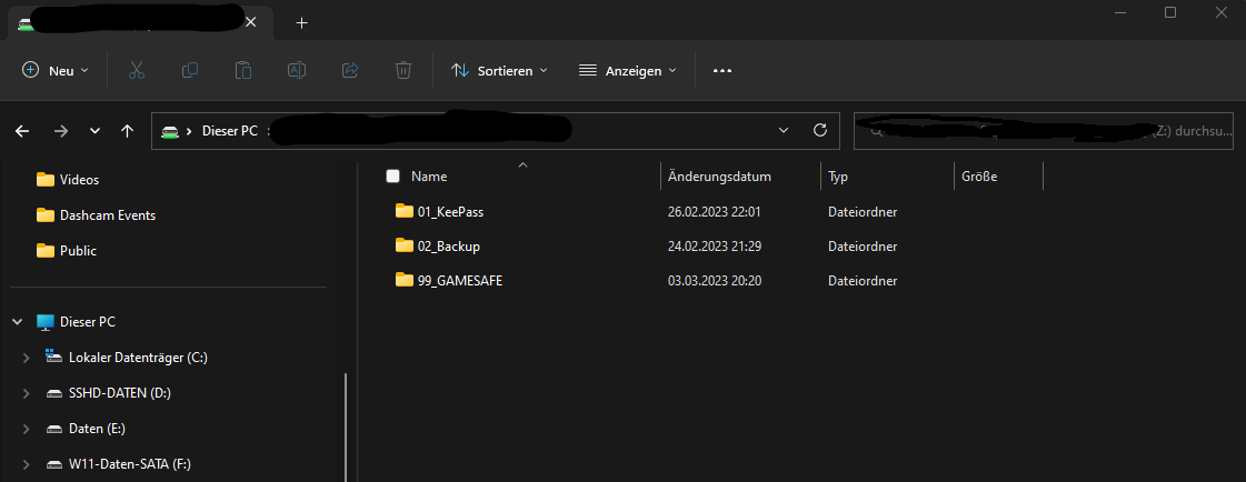

Nun habe ich heute meine Daten von meinem alten NAS auf das neue Unraid-NAS migriert, zu beginn sah alles noch gut aus, jetzt aber sehe ich den Ordner den ich dafür angelegt habe nicht mehr unter Windows... ein Reboot der Windows-Maschine, ein clearen des Caches und der Temporären Files, ein Remount der Laufwerke oder ein direkter Zugriff via \\Servername\share hat keine Besserung gebracht.
Auch ein Neustart des NAS hat keine Besserung gebracht.
Komischerweise lässt sich der Ordner immer noch ohne probleme öffnen und editieren wenn ich den vollständigen Pfad angebe.

Die Permissions sehen alle eigentlich gut aus, die SMB-Config setzt ja den User beim Upload schon richtig.

I use a custom-Samba-Share for my backup which automatically sets the correct permissions for SMB access during the upload.
The whole thing works fine so far.
Now I migrated my data from my old NAS to the new Unraid NAS, at the beginning everything looked fine, but now I don't see the folder I created for it under Windows anymore.... a reboot of the Windows machine, a clearing of the cache and the temporary files, a remount of the drives or a direct access via \\Servername\share did not bring any improvement.
Also a reboot of the NAS did not bring any improvement.
Strangely enough, the folder can still be opened and edited without problems when I specify the full path.

I already checked my permissions, it looks like everything is fine...
Custom-Samba Config:
# Shares
[x-daten]
      path = /mnt/user/daten/f-daten
      comment = Datenlaufwerk f
      browseable = yes
      public = no
      valid users = f
      force user = f
      writeable = yes
      vfs objects =
