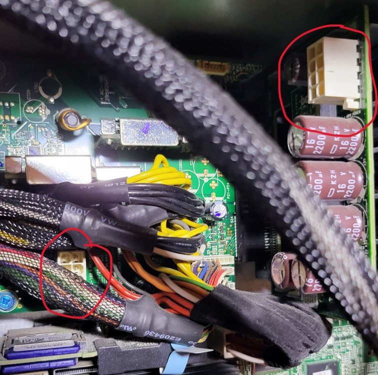

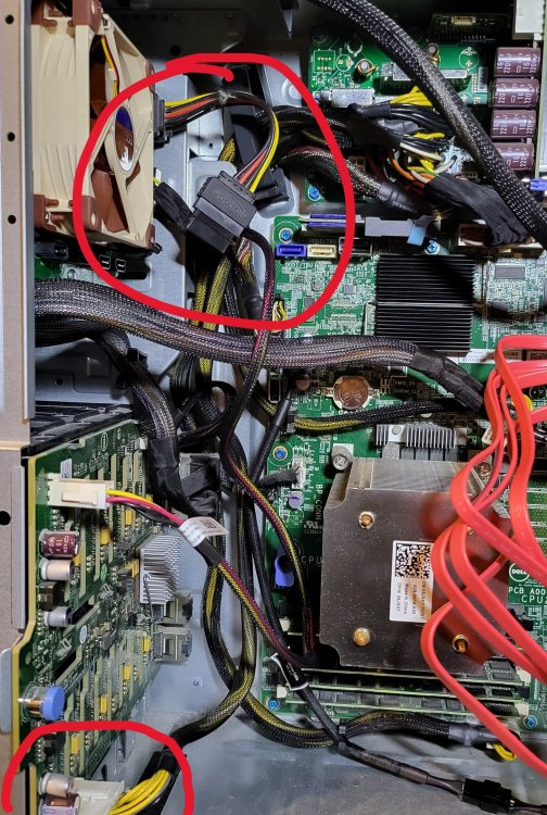

November 3, 20233 yr Servus werte Unraid Community, als frischgebackener Unraid Nutzer und quasi auch Server Neuling hätte ich eine Grundlegende Frage, welche ich dank Google noch nicht lösen konnte. Und zwar habe ich einen schönen T320 bekommen welchen ich dank Octa Core und 64GB RAM als meinen neuen Home/Firmenserver nutzen möchte. Nun hat aber der Server lediglich eine 2,5" Hot Swap Backplane von Dell eingebaut. Da ich aber auch 3,5"er nutzen möchte, nebst den 2,5" war meine Idee ein HotSwap Backplane von Ice Docks nachzurüsten. Passt perfekt rein, Sata PCI Karte wird auch erkannt,... Nur wo bekomm ich Strom her? -.- meine Fixe Idee von dem Backpanel, welches Ursprünglich das DVD Laufwerk versorgte, ging leider nicht auf, da anscheinend die Stromversorgung nicht ausreicht, bzw. kein Strom ankommt. Nun zu der Frage der Fragen, gibt es ein Möglichkeit das Laufwerk mit 3xSATA Strom zu Versorgen. Leider sind, trotz 2x850Watt Netzteile, anscheinend die Möglichkeiten bei einem Server Chassis recht begrenzt. Was ich gesehen habe sind 2x 8er Stromanschlüsse für Grafikkarten, gäbe es hier die Möglichkeit den passenden Strom abzuzweigen bzw. gäbe es hierfür auch passende Kabel ohne jetzt was umlöten zu müssen? Ich bedank mich schonmal im Voraus MfG JBBFlash
