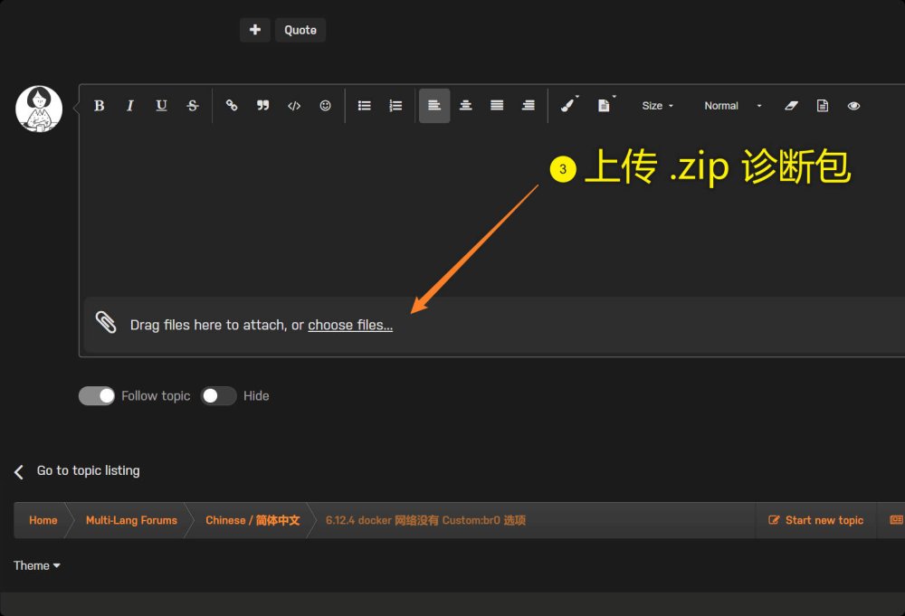

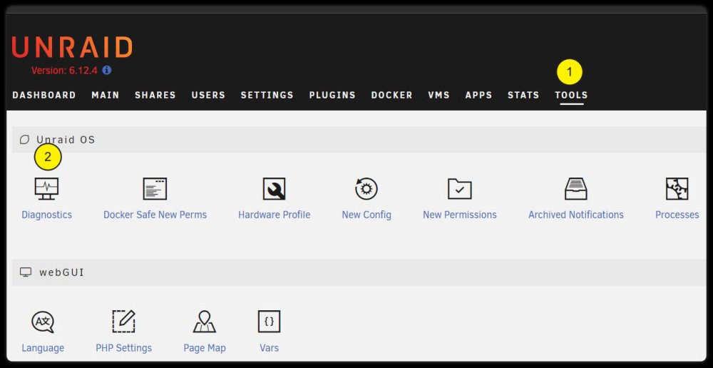

请将诊断信息上传上来,“工具 - 诊断”。

Edited by JackieWu

你可以尝试看看使用固定 IP 地址而不是 DHCP 获取 IP 的方式,如果不行的话你再回复我。
