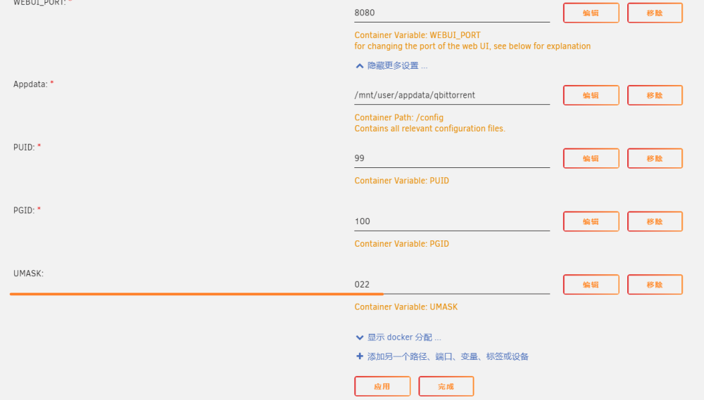

这里我以 qBittorrent 为例进行讲解,因为这个应用绝大多数的 NAS 用户都会进行安装。下面是一个从 APPS 安装的 QB 应用的配置参数(Linuxserver/qbittorrent),大家需要重点关注的是 UMASK 这个设置(关于 PUID/GUID 的说明请看末尾的参考资料):

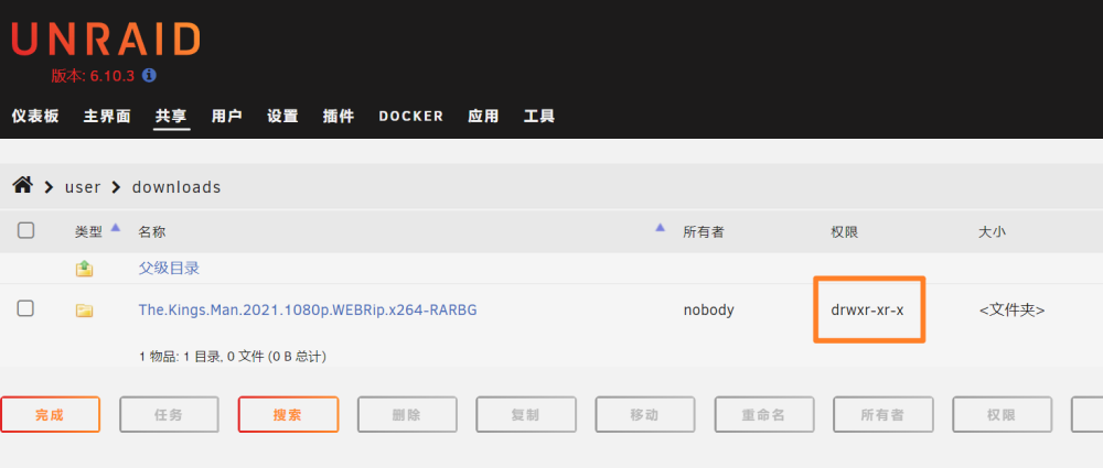

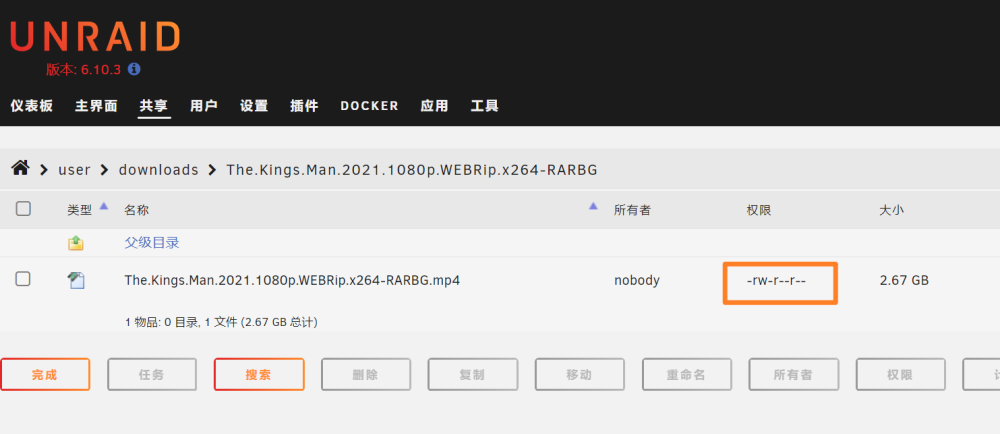

UMASK 设置为 022 这个值之后,假设我利用 QB 下载一个文件,那么文件被创建出来后的默认权限是:
文件夹:rwxr-xr-x
文件:rw-r--r--

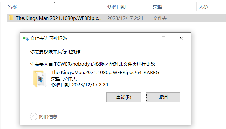

也就是说,只有文件拥有者有完整的【读写】权限(rwx),组或者其他用户只有【读】权限(r--),这也就意味着当你通过 SMB 尝试去对 QB 所创建出来的文件进行编辑的时候是没有权限的,因为使用 SMB 协议的用户所在的组权限不足(如下图),原因就是由于 UMASK 的值导致:

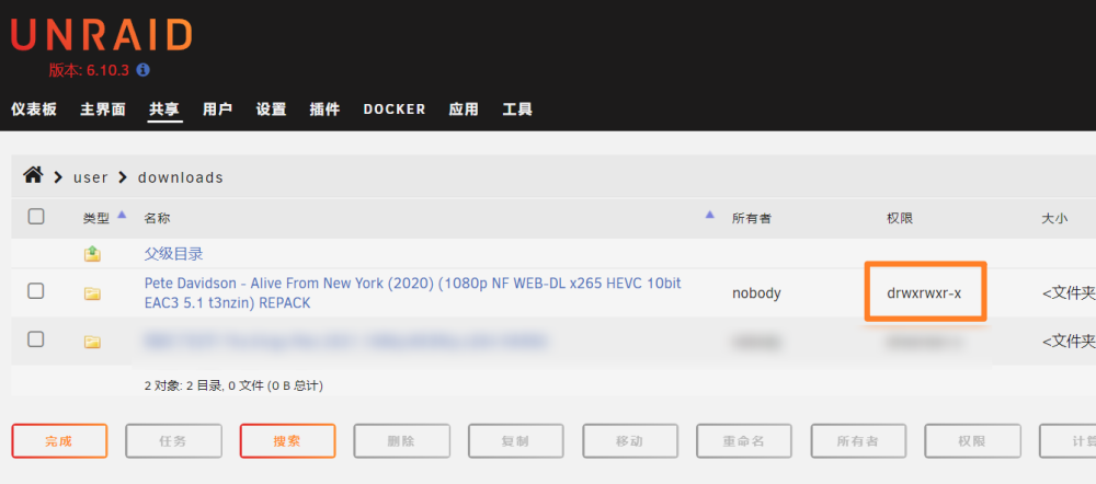

如果我此时使用以下命令,为 QB 下载目录内的所有文件/文件夹添加所属组可编辑权限(w):
chmod -R g+w ./downloads
然后我再进行编辑的时候就没有权限不足的提示了:
如果我将 UMASK 的值设置为 002 ,那么此时所属组的权限包含了读写的权限(rw):
此时使用 SMB 协议去编辑也没有权限不足的提示:
