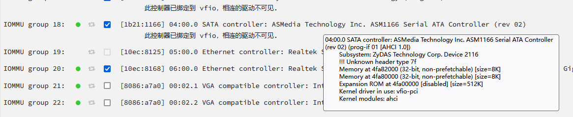

我在Unraid上安装了ASMedia Technology Inc. ASM1166 Serial ATA Controller,直接在unraid下使用是正常的,当我想把它直通给Unraid
下的群晖时发现无法启动,并提示“internal error: Unknown PCI header type '127' for device'0000:04:00.0”
当我在Unraid 系统设备中查看时,显示如下:
04:00.0 SATA controller: ASMedia Technology Inc. ASM1166 Serial ATA Controller (rev 02) (prog-if 01 [AHCI 1.0])
        Subsystem: ZyDAS Technology Corp. Device 2116
        !!! Unknown header type 7f
        Interrupt: pin ? routed to IRQ 16
        IOMMU group: 18
        Region 0: Memory at 4fa82000 (32-bit, non-prefetchable) [size=8K]
        Region 5: Memory at 4fa80000 (32-bit, non-prefetchable) [size=8K]
        Expansion ROM at 4fa00000 [disabled] [size=512K]
        Kernel driver in use: vfio-pci
        Kernel modules: ahci
我想知道 怎样才能让ASM1166直通给群晖后正常工作
先谢谢各位大佬~

这种问题相对比较麻烦,你可以尝试的办法如下:
  • 更换 PCIE 插槽
  • 升级 BIOS
  • 更换 Unraid 版本
就我接触到的情况来看,这种现象一般是硬件上的兼容性问题,比如之前有个网友的 PCIE 网卡在直通时也出现了一样的报错,但是把网卡换到别的主板上进行尝试却没有问题;也有些人通过更新主板的 BIOS 解决了问题,甚至有些情况下将 PCIE 设备换到另一个 PCIE 插槽问题就没有了。

感谢大神回复🤩
我是看着你的博客入的Unraid坑的~~
我的设备是Q1HY那款ITX 只有一条PCIE
主板BIOS  我回头试下 貌似可选的不多
Unraid版本我也试了  从6.12.6升到6.12.8 还是同样情况
另外我也从网上找了ASM1166的固件   还没顾上刷   刷完再看看
On 3/26/2024 at 10:57 AM, ulyssess said:
已更新固件,确认不起作用。
更换JM585芯片的转接卡可以正常直通了
